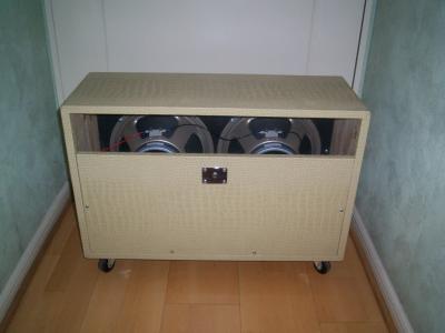

Hola gente ando necesitando una respuesta para esta duda, estoy por hacer una caja 2x12" y he visto que en la.parte posterior algunas son abiertas y otras cerradas. Quería saber si alguien puede despejarme esa duda, con respeto al sonido en que modifica? Muchas gracias

Si que hay diferencias. Básicamente el cerrado suena más grave que el abierto. Pero si el abierto lo pegas a la pared suena más grave, o dicho de otra manera, a mi me gusta más el abierto porque me permite usarlo pegado o no a la pared del local. El problema es que al abierto le entra polvo y o lo tapas cuando no toques o...

Si que hay diferencias. Las cajas cerradas tienen más pegada o punch en frecuencias graves. Cuando muteas las cuerdas se nota bastante con respecto a una caja abierta en igualdad de ecualización grave.
Ahora bien, hay otra diferencia. El abierto tiene un sonido más digamos espacial: te pongas donde te pongasen una habitación lo vas a escuchar bien, ya que los altavoces mueven el aire por delante y por detrás de estos.En cambio, los de cajón cerrado tienen un sonido lineal en el espacio: si te pones en frente de la caja en una habitación lo escucharas bien, pero si te situas en los laterales notarás perdida de volumen y propiedades. Esto se debe a que el altavoz sólo mueve aire por su parte delantera, pues la trasera la tiene cerrada.
Puede resultar mejor una que otra en función de lo que pretendas.
