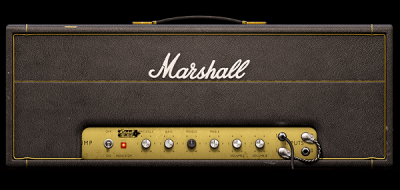

Que tal! Queria saber una curiosidad...
Por que tiene conectado un interpedal en las entradas???
Lo he visto en muchos lugares

Se trata de puentear las dos entradas del amplificador para usar de forma simultanea la entrada del volumen I (brillante) y el volumen II (normal).
Las 4 entradas se dividen en horizontal las dos superiores para entradas high y las dos inferiores para entradas low, las high dan mas volumen recomendando el fabricante conectar a estas los instrumentos de pickups de baja salida y las low amortiguan algo el volumen recomendando aqui conectar los instrumentos de pickups de alta salida (recomendacion relativa por supuesto, no se va a estropear el equipo por usar las conexiones low y high segun nos dicte muestro oidos y preferencias).
Ahora en vertical veras que tienes la entrada de los volumenes I que son las entradas brillantes con un sonido muy afilado cargado de agudos y las otras dos las entradas de los volumenes II que es todo lo contrario sonido mucho mas oscuro y cargado de graves.
Al puentear con un latiguillo corto la entrada low de volumen I con la entrada high de volumen II tienes ambas en uso y va a permitir usar a la vez ambos volumenes combinandolos para esculpir el sonido final segun selecciones con el regulador de cada volumen, asi el sonido obtendra mas cuerpo y saturacion. El instrumento se debe conectar a la entrada volumen I high.
Este es un truquillo muy recomendable en amplificadores sin volumen master si quieres que suene con mas presencia y pegada, a falta de master volumen en equipos tipo super lead plexi de 4 entradas es la opcion mas sencilla para tener algo mas de saturacion sin tener que someter al equipo a modificaciones.
