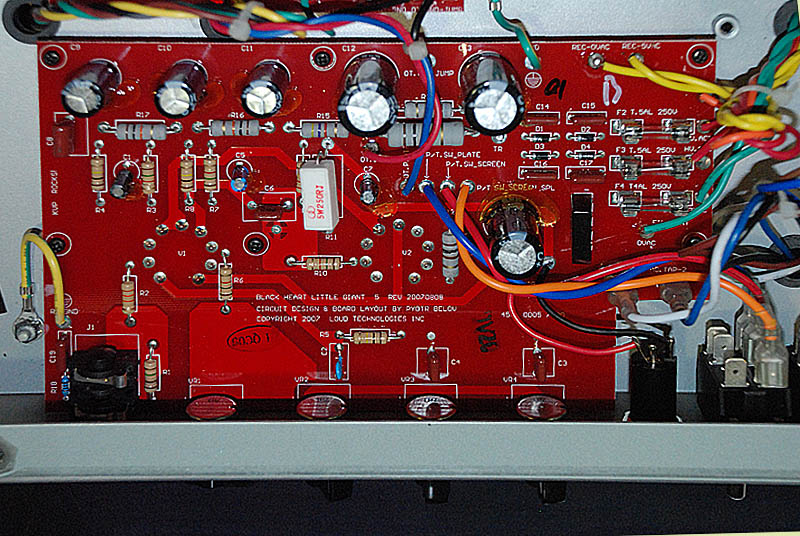

Tendras que abrir el cabezal y mirar si tiene un fusible interno para la alta tension. Si esta quemado y pones uno DE IGUALES CARACTERISTICAS[ y se te vuelve a fundir ya seria derivado de alguna valvula en mal estado o algo en la fuente de alimentacion.
De hecho he navegado un poco y segun las tripas, tiene tres fusibles a la derecha arriba, parece que dos para la alta tension y uno para filamentos

Hola, he echo lo que he podido, me han dejado un amperímetro y lo he estado testeando, los fusibles están todos OK, las soldaduras las he repasado y no falla ninguna, así como la placa, que no me ha dado fallo, por lo que parece que pueda ser de la alimentación de la etapa...
... el cambiarla se escapa de mis capacidades de electrónica, por lo que miraré de ver si pueden repararla en tienda de electrónica, y si no encuentro a nadie que le meta mano, me tocará buscar alguien especializado.
