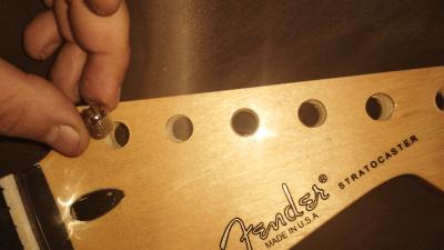

Hola que tal . Conseguí una clavijas para montar en un mástil nuevo y el bushing queda suelto como debería rellenarlo? Saludos guitarreros!!

#1 Buenas compañero!
De primeras comentar que no soy ningún experto, así que coge con pinzas lo que te diga, pero como he tenido ese mismo problema en el pasado te cuento lo que saqué en claro:
Hay dos medidas para el agujero del calvijero: La vintage (6,4mm) y la moderna (10mm). De primeras, mi consejo siempre es medir todo con antelación y consultar las medidas en la pagina del fabricante (suelen tener planos muy detallados para consultar). Ya que tienes ya las piezas y no son compatibles, tienes que comprar unos adaptadores. No son super fáciles de encontrar, los que yo terminé usando son estos: https://www.thomann.de/es/goeldo_mb05c_adapter_bushings.htm
A la hora de instalarlos, igualmente puede que no queden 100% ajustados pero, en mi caso (puestos en una LP Edwards) no fue dramatico y con la propia presion de atornillarlos a la pala y la que ejerce la cuerda no me han dado ningún problema, te olvidas que están ahí.
Muchas suerte y ya nos cuentas!

Lo primero confirma que esa es la medida correcta. En segundo lugar piensa que a través de ese agujero va a ir la clavija que va atornillada, eso y la presión de la cuerda será suficiente para que el bushing no se mueva.
Ferk
por el 29/03/2023
El diámetro del bushing es 8,8 mm son gotoh.. y en la pala 1 CM .no sobra tanto .
Paco
por el 29/03/2023 1 anuncio en Mercasonic
Es mucha diferencia 1 mm. Busca unos del diámetro correcto, es lo que te recomiendo.

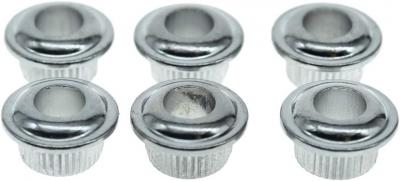

otropaco
por el 30/03/2023
Ni se te ocurra meter un taco o serrín.
Lo que necesitas son unos conversores de clavija de 8 a 10 mm,
index.php?controller=forum&action=view_attachment&attachment_id=181567
https://www.amazon.es/DOPRO-B400-Dopro-Conversi%C3%B3n-bujes/dp/B0756735CZ/ref=sr_1_1?__mk_es_ES=%C3%85M%C3%85%C5%BD%C3%95%C3%91&crid=36O801MN66YQF&keywords=conversion+8+10+mm+fender&qid=1680170151&sprefix=conversion+8+10+mm+fende%2Caps%2C91&sr=8-1
Hay de más medidas, lo primero es medir bien el diámetro del agujero y de la clavija con un calibre y comprar el adaptador correcto

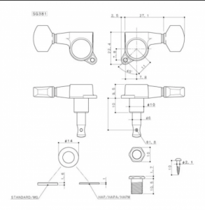

Ferk
por el 31/03/2023
Le agradezco mucho a todos . Alguien me dice si estás clavijas le van ?
