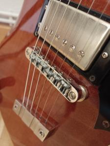

Hola a todos! Qué tal vais? Espero que bien.
Quiero cambiar el puente de mi Guild y me gustaría probar a ponerle un puente con selletas de latón.
Lo único que he encontrado con selletas de latón son puentes Abr1.
Nadie fabrica puentes como el de mi guitarra con este tipo de selletas?
A ver si podéis ayudarme...
Saludos!

#1 Es un Nashville no? mide lo mismo que el Gibson?
¿Por qué no te gusta el ABR-1?
Mira en la web de Faber, yo tengo un ABR1 con selletas de latón, medidas Nashville. ABRN creo que se llaman.
https://www.faberguitar.com/ABR-Bridges_1
También venden las selletas sueltas, si desatornillas el tornillo del todo eso no se suelta? Igual puedes comprarlas sueltas y reutilizar tu puente tal cual.

Yo tengo un ABR faber con selletas de latón y es guapísimo.
Este es nashville y es de latón todo,cromado,eso si...    https://www.thomann.de/es/abm_2506c_bridge.htm

Fabricar si fabrican pero tendrias que cambiar las bases, Nasville
Estos creo que los rodillos son de laton y construidos de acero cromado si no me equivoco...
El ultimo se de un musico en Top music que lo lleva pero tendrias que buscarlo y ver si se pueden aprovechar los huecos...
Esto si hay que ver las medidas para que sea quitar y poner
https://www.thomann.de/es/abm_rollerbridge_2400c_ro_c.htm
https://www.thomann.de/es/goeldo_tunomatic_roller_bridge_nickel.htm

Jopé, pues sí que he buscado mal...
No es que no me guste, es por el agujero más chico que llevan estos puentes. El mío, como lleva los tornillacos estos que van atornillados a los insertos que van metidos en el cuerpo de la guitarra, tiene agujeros más grandes. Y bueno, no encontraba puentes de este estilo con selletas de latón.
Mide lo mismo que Gibson, me voy a asegurar, pero estoy casi seguro.
Voy a ver esto también....
Gracias a los dos!

#4
No quiero cambiar las bases Edurain. Gracias!

#7
Pues sí que hay opciones.
Muchísimas gracias!
No sé qué será lo más acertado...

El puente de mi Guild lleva unas tuercas, así que saldrán fácilmente, lo digo porque veo selletas, o silletas, que al final no sé ni como se dice, que vienen con una grupilla que a mí no me hace falta.
La cuestión ahora es que supongo que el diámetro de la rosca que atraviesa la selleta será standard no? Vosotros lo sabéis?
Eso cada cual con lo mañoso que sea, pero si fuera mi caso con un taladro y broca para metal asunto arreglado. Y si no te ves vas a ferretería que te lo hagan ellos, te cobran cero coma por algo así. Otra opción a considerar.

#10
Ya lo había pensado, eso o tornear los postes de los tornillos también.
De momento voy a buscar selletas....
Igual, ya que me pongo, compro juegos de diferentes materiales para probar, porque esta Guild yo creo que tiene bastante ataque y no sé cual le vendrá mejor.
A ver si encuentro un sitio donde tengan de tod

#11 Bueno eso depende, si tiene mucho, ¿quieres conservarlo o reducirlo?
El latón es como más cálido, el acero más ataque. También hay nylon, que no se como será, no lo he probado, pero algo me dice que debe ser más cálido que el latón todavía. Y luego está el titanio, que no lo compra nadie porque es como el acero pero muchísimo más, yo lo veo un poco extremo.
Lo que decidas entre los tres primeros.
