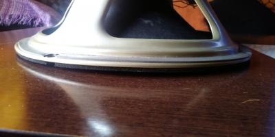

Al enviarlos y abrir el paquete se vió uno feo en la suspensión de uno de ellos.
Al probarlos me dijeron que ese rajaba un poco, el otro parecía que no presentaba nada importante, pero tras observarlos bien nos dimos cuenta que lo que estaban era algo deformados, apenas 4mm, pero los altavoces no son planos, vamos que si los pones en algo plano boca abajo se les ve una deformación, no asienta el 100% de la carcasa.
Yo los envío atornillados uno frente a otro y debieron llevarse un buen hostión lateral.
Si no te fijas bien ni se nota, tan solo una arruguita en la suspensión, pero si mueves el cono reproduciendo su movimiento natural, se oye rozar la bobina sobre el iman, de ahí el "raje" al probarlo.
En fin, que quiero saber si sería posible solucionar algo, aunque sea solo por aprovecharlos para cualquier cosa antes que tirarlos. Ya he perdido 150€ y eso, o sirven para guarrear o como soporte para unas bonitas macetas :((

Vamos a ver. Si el chasis está deformado y afecta al centrado del cono respecto a la araña y el entre-hierro, eso tiene muy difícil arreglo. Las garantías de que quede bien son bajas.
Si aparentemente el altavoz suena bien pero la entrada del cilindro al entre-hierro con su correspondiente bobina, rozan, te cargaras el altavoz, se puede llagar a poner casi en corto-circuito, la impedancia bajará a mínimos y te cepillaras el ampli.
Intenta poner unas fotos a ver de lo que estamos hablando.

Si... en el fondo me estas diciendo lo que esperaba por lógico pero no quería oir... Por pocos mm que el chasis esté deformado provoca una desviación de la bobina de unas micras, justo para que roce y ... adios.
Para colmo, aún aconsejando que se reconen, por probar, por el precio que tiene ni compensa.
Voy a hacerle unas fotos, dame un poco.

Esta es una imagen que creo puede valer para ver el problema.
Son entre 3 a 4mm, que supongo debe ser más que problemático.
Como lo veis?
