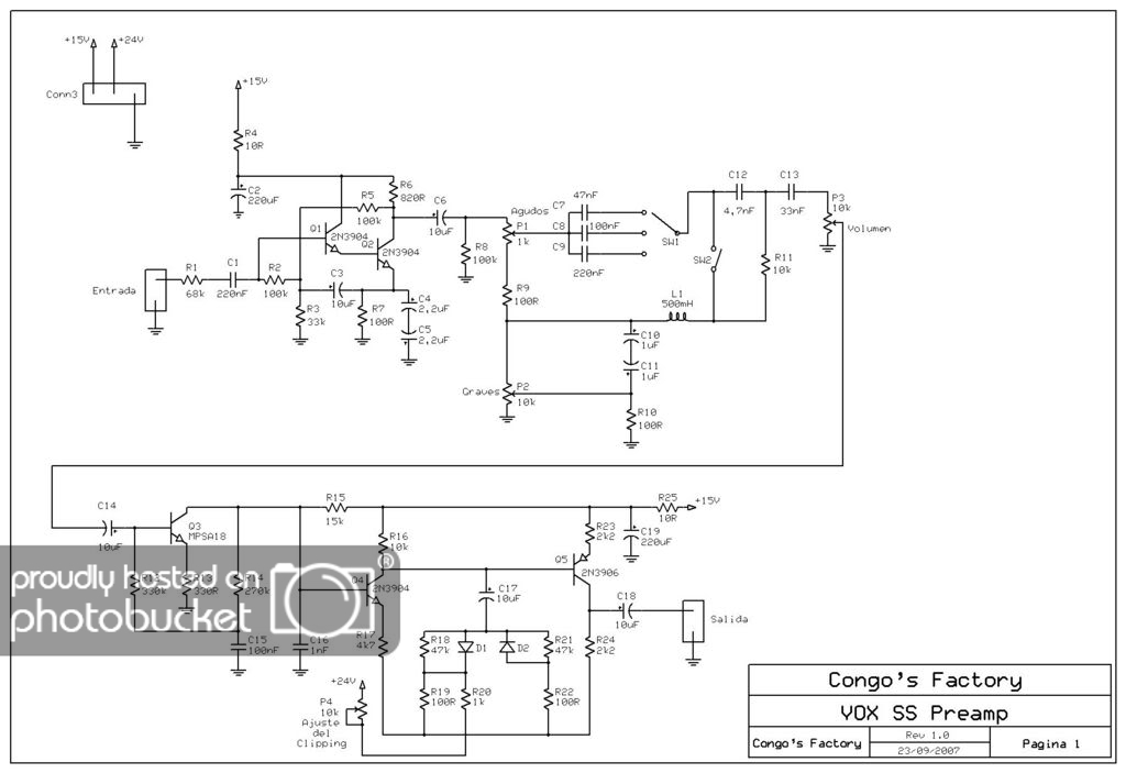

Pos eso, se me acumula el trabajo y los proyectos en casa y me gustaría saber si alguien está dispuesto a gastar su tiempo (y el dinero de las piezas) en probar una placa prototipo que he terminado de diseñar hoy, es un previo VOX de estado sólido, yo por desgracia no puedo hacer placas hasta dentro de 2 semanas y sería interesante que alguien pudiera colaborar en el montaje de la placa, de paso si funciona tendría un previo montado para cacharrear :D
El coñazo de este prevuio es que es un poco especial, se alimenta con 15V y 24V, puedo hacer un rápido diseño de fuente si alguien lo necesita (en el caso de que esté dispuesto a montar el prototipo), no estaría poniendo este post si no estuviera falto de tiempo ni de medios ya que no puedo hacer placas en el curro hasta dentro de 2 semanas y la verdad es que estoy intrigado por ver cómo suena el cacharrito.......¿alguien con tiempo libre, que sepa hacer pcb's y con piezas de sobra (transistores raros incluídos)?

Hombre frasco, tal vez he exagerado con el tema de los componentes, aparte de resistencias y condensadores de valores normales hay esto:
1 Inductor de 500mH
3 transistores 2N3904
1 transistor 2N3906
1 transistor MPSA18 que podría ser sustituído por un BC184 o un BC550, en caso de que se sustituyera por uno de éstos dos habría que colocarlos al revés de como viene en el layout, por lo demás no sería un gran problema, pero si es posible conseguir el MPSA18 sería lo perfecto.
Mañana tengo que ir a la tienda de componentes por otro tema (miedo me da) y ya de paso a ver si tienen inductores de 500mH, en caso de que haya no tendré que pedirlos a banzai (que los tiene a precio de oro (12€-15€) porque son los que se usan para los wah, en este caso no hace falta algo "tan bueno", por lo que optaré por la tienda de mi barrio......pero me veo "aplaudiéndole la cara" al que me atiende con su habitual "simpatía y desparpajo" por no entender lo que le estoy pidiendo........
Voy a esperar a tener un inductor en la mano porque no sé qué espacio dejarle en la placa.....no se me había ocurrido hasta ahora......cuando tenga uno en la mano ya veré si no tengo que menear mucho el diseño.

por cierto, no encuentro el MPSA Encuentro el BC184, ni la bobina tan grande. .
Si supieras cuantas he tirado de esas (o parecidas).

no te saldria mas a cuenta hacerte la bobina tu mismo....siempre y cuando el valor que has calculado no sea muy restrictivo. Hay tablas que te informan del numero de vueltas de un tipo de cable determinado (grosor) que tienes que dar alrededor de un nucleo de material determinado (estos minikits te los venden muy baratos y luego tu solo das las vueltas con el cable alrededor del nucleo). Yo tengo por aqui si te interesa le hago una foto para que veas que tienes que pedir....
Mira este link:
http://www.unicrom.com/Tut_bobina_nucleo_aire.asp
tienes que investigar un poco mas pero creo que de ese valor podras hacertela tu mismo.
Por cierto en que parte del circuito la tienes que montar?

En pisotones hacian una bobina para un wah porque lo que habia por ahi era caro o no cabia en el pedal. Echale un ojo ;)
Si el espacio no es problema siempre puedes conectar pequeñas bobinas en serie no?

Lo de pisotones lo tengo que descartar ya que mi polímetro no mide inductores.....el hacerlo a mano.......no sé....me tira para atrás porque no puedo comprobarlo después, quedan dos posibilidades, o que lo tengan en la tienda ya sea uno o en varios pequeños.......o comprarlo en banzai, mañana saldré de dudas.
¿Que donde va? Lo vas a ver tú mismo:
Salu2.

bueno por lo que veo, o me parece.... es para hacer un filtro verdad? recuerdo haber estudiado un circuito en la carrera que mediante un operacional podias emular un inductor, de hecho lo utlizabamos para hacer un filtro paso banda, espera a ver si encuentro algo similar...
mira era algo como esto:
http://en.wikipedia.org/wiki/Gyrator
puede que te sirva...
yo la verdad que evito en la medida de lo posible usar bobinas......a no ser que no queden mas güevos...

¿Y ese inductor para que sirve ahí? yo tenía entendido que impedía sobretensiones.
ahhh, ahora creo que lo veo, pera impedir que al transitor Q3 le lleguen picos.
Joder que complicadillo ese esquema.

qué tal simular al inductor con un amp operacional ??... no se si el nivel de Q del inductor deba ser alto, en ese caso no es una opcion..
http://sound.westhost.com/dwopa.htm#inductor
