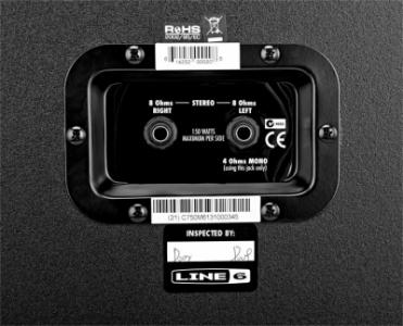

Si la pantalla es como la imagen,, es asi como digo..
http://www.pasionsonora.com/ekmps/shops/pasionsonora/images/line-6-bafle-spider-412-cab-mk2-[4]-6294-p.jpg

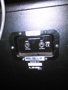

La pantalla es exactamente así.
¿Ponerla en 4 ohm es como ponerla en mono ? Por que la Bugera no tiene selector mono - stereo. Es lo único que no me ha quedado claro.
destruction_v
por el 27/01/2015
Perdón, eso de 4 ohms mono no lo tiene. Es igual pero debajo de cada conector solo pone 8 ohm.
destruction_v
por el 27/01/2015
Así
skamot
por el 27/01/2015
Vale, entonces anulo lo dicho , esa pantalla es solo stereo , entonces si hacen falta los dos cables para sonar los 4 altavoced ... era correcto lo que comentaba el compañero.
2 cables y selector a 4 ohms.. .
Perdon por la confusion.
destruction_v
por el 27/01/2015
Muchísimas gracias a los dos !
