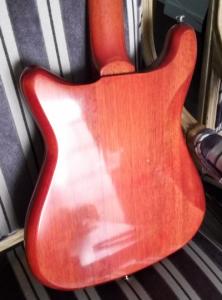

Una vez realizada la prueba lo único que puedo decir es que el resultado es espectacular y en menos de 5 minutos !!!.
Al final no utilice BRASSO y me decidí por el algodón mágico de SIDOL que al parecer es mucho menos abrasivo. Simplemente un pellizco de algodón le das a la guiti, dejas que se seque y finalmente pasas un paño seco y esa madera aburrida que parece que no dice nada se convierte en un espejo.
Desconozco que efectos secundarios puede tener pero visto la cantidad de algodón que he utilizado no creo que vaya a ocurrir una desgracia. Ahora tengo que comprobar si el efecto es duradero o si por el contrario mañana desaparecerá.

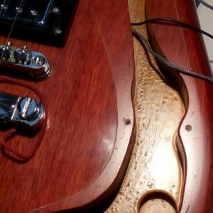

Pues justo tengo una que es perfecta porque se lo aplique sin quitar el golpeador y se quedo la marca con lo cual puedes ver la diferencia claramente. Ahora ya he quitado el golpeador y se ha quedado toda uniforme. El resultado espectacular y en menos de 5 minutos. Pasar algodon dejar que se seque (queda un color blanquecino) y con un paño seco y limpio a frotar como si fuese un pulimento.
