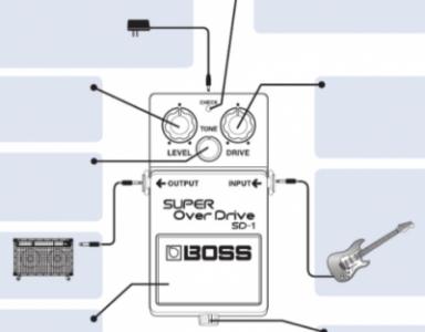

¿Ambos cables son de jack mono?
Revisa si estás conectando como el diagrama (sacado del manual).

Y si, lo estoy conectando tal cual dice el manual.
