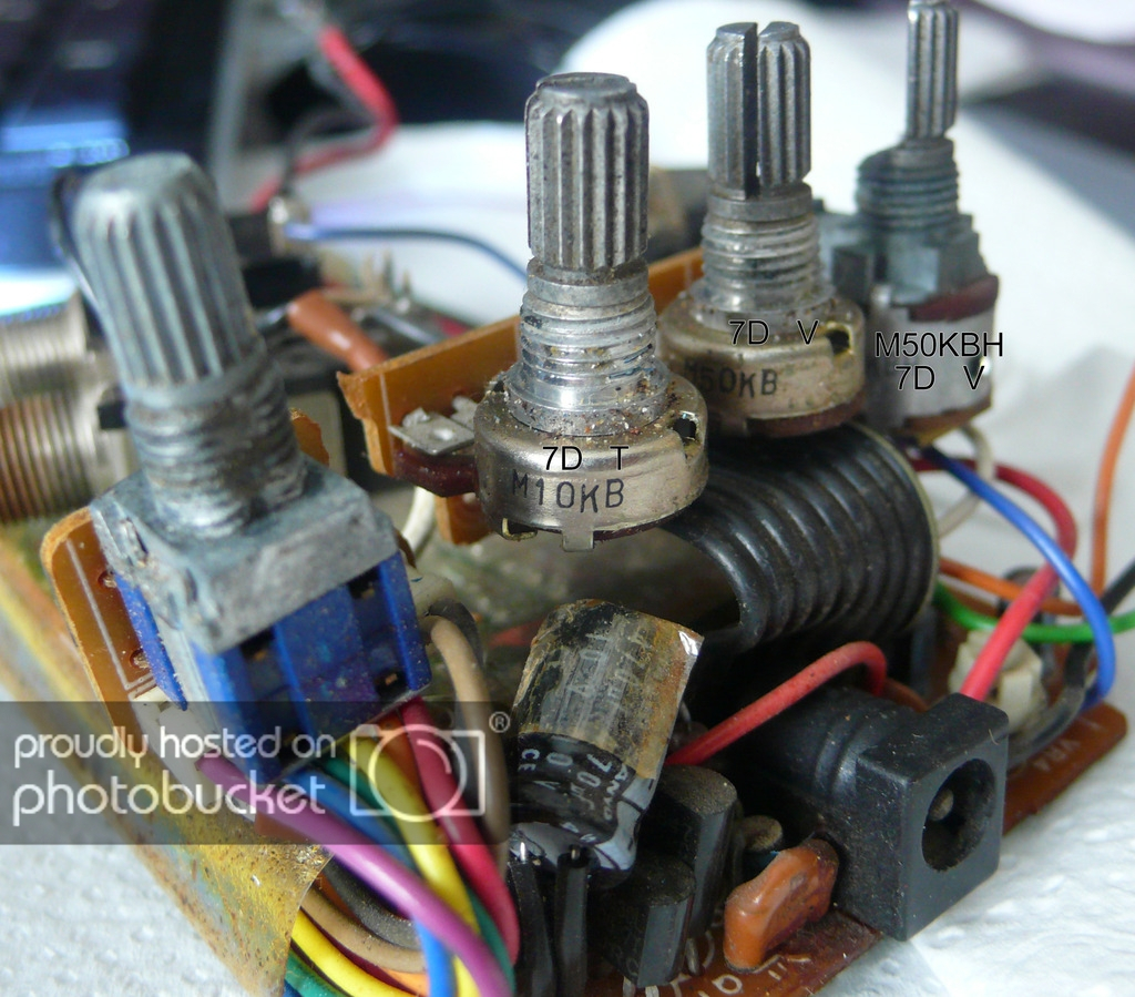

1- Los potes... Antes de nada, decir que no me da reparo ni miedo el tema de usar soldador, ya he cambiado algún switch roto en anteriores ocasiones. En la foto que adjunto, hay unos números que imagino que son el modelo o bien una pista para saber que he de comprar...
a) el switch de cambio de modos también estaría bien cambiarlo ya que me pongo (aunque funciona bien...)
b) M10KB / 7D T (fine/manual)
c) M50KB / 7D V (feedback)
d) M50KBH / 7D V (balance)
Algún compañero amable me lo traduce a nivel "tio garrulooooo, has de pillar esto exactamente"? :P

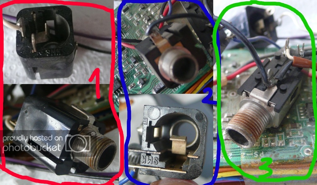

2- Conexiones jack
Me pasa lo mismo, que no se cuales he de comprar. Si stereo, mono... Pongo foto de los que lleva...

si potes, jacks o switch funcionan bien, yo no se los cambiaría
la otra opción que tienes para repuestos es recurrir a roland españa, pero ya te adelanto que, probablemnete te salgan más baratos en ebay
