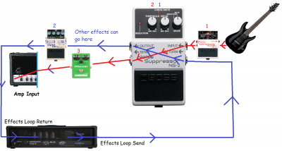

Si lo he entendido bien... creo que se tienen que hacer 2 líneas... En principio, lo primero que tienes que poner es la puerta de ruido... Lo que hace es "capar" la señal que emite la guitarra... por lo que... lo que haría sería crear 2 circuitos completos. El primero (mediante conexiones estándar jack-jack): guitarra->noise gate->el resto de pedales que tienes en el orden que quieras->input del ampli
El segundo (usando cable footswitch, o cable conexión de alta calidad): pedalera harley benton->input de entrada de cable footswitch o cable conexión(en la parte trasera del ampli)
De este modo, tienes una línea para pedales y la otra para la pedalera.
El Cantante Del Greco
por el 16/08/2017
Vale, no había leído como tenías conectado el sistema, si es así, omite mi comentario anterior. El sistema sería idéntico al que tienes ahora mismo pero con la puerta de ruido al principio de toda la cadena.
Es decir: guitarra->(jack)->noise gate->(jack)->conexión idéntica a la que tienes ahora
cuentochino
por el 16/08/2017
Y así también quito el ruido a los pedales?
el ns2 tiene dos entradas y dos salidas
se supone que una entrada y una salida es para quitar el ruido del ampli
y otra entrada y otra salida para quitar el ruido de los pedales
:mmno:
cuentochino
por el 16/08/2017
Mirar esto
pero yo me vuelvo loco, no se como acoplarlo a la pedalera que tengo.
