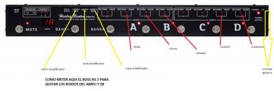

cuentochino
por el 11/08/2017
os explico como lo tengo conectado
el flx pro tiene dos loops
ademas de la entrada de la guitarra y la salida
tambien tiene loop 1 y 2 para sacar el send y el return al ampli
yo tengo la guitarra en el in y la salida en el out loop 1
y luego el loop 2 in o al send del ampli y el loop 2 out al return
en el loop 1 tengo un compresor y un booster para empujar un poco la distorsion del ampli
y en el loop 2 tengo un delay, chorus y tremolo.
asi va todo de maravilla
pero ahora lo que quiero, es meter el ns2 para quitar lo que pueda el ruido del ampli y el ruido de los pedales.
y ese es mi problema
como leches se conecta eso.
cuentochino
por el 11/08/2017
conexion de mi pedalera

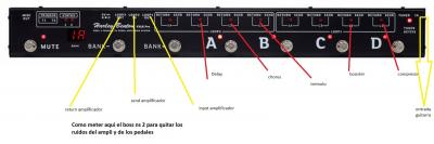

cuentochino
por el 11/08/2017
Esta foto un poco mejor
quiero quitar a ser posible los ruidos del ampli y de los pedales
cuentochino
por el 11/08/2017
y para ser mas exactos, yo meto el out loop 1 al imput del ns2 y el out del ns2 al input del ampli y quita de pm los ruidos del ampli
pero quero tambien meter el ns 2 por el loop del ampli para quitar los ruidos de los pedales.
y hasta ahi ya no llego
Stevehendrix
por el 11/08/2017
Yo probaría estas dos opciones haber que tal:
1-Out L1 al input del ns2 y send del ns2 al ampli. Luego send del ampli al return del ns2 y out del ns2 al return del ampli. Esta opción creo que irá mejor si el loop de tu amp es paralelo.
2-Guitarra al input del ns2 y send del ns2 al input del looper. Luego send del ampli al return del ns2 y el out del ns2 al return del ampli. Esta opción si el loop es serie.
Que me corrijan si me equivoco lo más expertos, no conozco bien ese looper.
