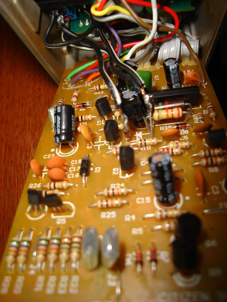

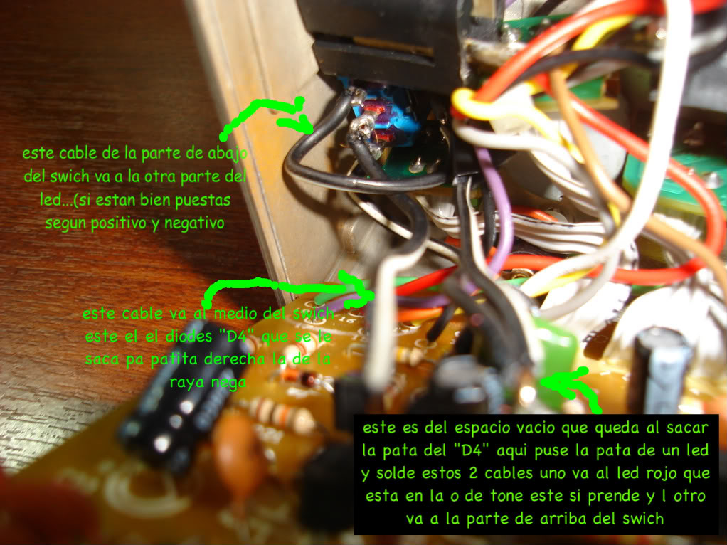

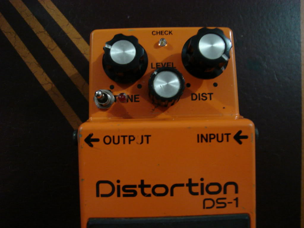

gracias... si ya le cambie el potenciometro y quedo bien.... ahora lo unico que quiero revisar bien es el mod de keeley que se lo hice pero no veo mucho cambio en el swich que se le pone, creeo que esoty dudoso con uno de esos aparatos donde lo puse pro igual quedo bien..... grax
cualquier cosa ahi explico lo que esta con el aislante..... lo uniko esq no me hace un cambio notable al cambiar el swich por eso esq quiero que el que tenga estew pedal ya sea bien modificaaod o ccomprado de keeley que ponga una foto de la parte electrica para ver el diodes d4 y d5 y la conexion con los cbles del swich.
me quedo asi:

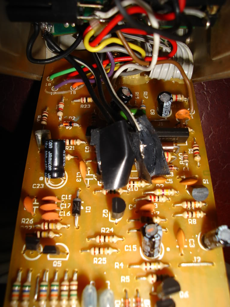

dime tus ideas...... proq como ya dige no es mi pedal lo cogi de conejillo de indias....... la mod que buscaba era la famosa keeley pero me ayudaria saber eso de lo que dices de que de otra forma quedaria mejor que la que yo hice, y a lo anterior..... todo lo tengo bien puestos si se lo de las resistencias sus colores y valores, los condesadores y los diodes proq apart de que investigue bastante esto, tb esta mi papa que es ingeniero electronico y sabe tb..... tonces tengo de dos partes conocimiento...... lo que kiero es que el swich me haga el cambio entre el all eye seeing mod y el ultra mod, proq de ahi si me gusta la mod que le hice..... gracias por la ayuda y las ideas...... prosi revisen la pagina que deje ahi para que tngan idea de lo que cambie y que no..... saludos
edit:
lo que si no estoy seguro es haber puesto el de 47 pf en donde estaba el diodes D5 ahi crewo que se debaja vacio pero lo puse porq este se ponia debajo de D4 en la parte verde de la pista(no se porq..... creo que asi era....
aqui uns fotos algo mas explicativas
Ikazategi
por el 05/07/2008
haber, el ultra mod, cambia unos cuantos valores... y hace el cliping asimetrico, dos diodos a un lado y uno al otro...
el cambio de condensadores es critico, me supongo que sean los condensadores de desacoplo, pero cambiarlos por unos ceramicos no es una buena solucion y esos de lenteja que has puesto, son ceramicos.. y no molan...
teoricamente son unos condensadores bastante buenos, ademas ocupan poco espacio, tienen pocas corrientes de fugas... pero para audio no valen ni un duro... asi que lo mejor es que los sustituyas por otros condensadores mas adecuados...
que te funciona? pues claro, no dejan de ser condensadores, pero no todos tienen la misma calidad para cosas de audio..
hay bastante informacion sobre cuales son los mejores... y tambien depende de que puedas conseguir a un precio razonable y que no... los orange drop son una buena solucion por ejemplo..
