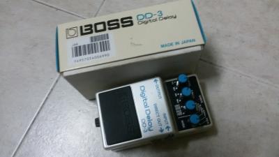

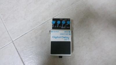

Hola estoy por comprar un boss dd3 el compañero que me lo vende no sabe el año de fabricación , alguien me puede echar una mano?El pedal es made in japan y esta en en perfectas condiciones, encontre esto mirando pro la red pero no me aclara nada a ver si alguien me echa un cable

Para el año/versión habría que echar un vistazo a la placa y ver el chip que lleva. Es una forma de acotar la época

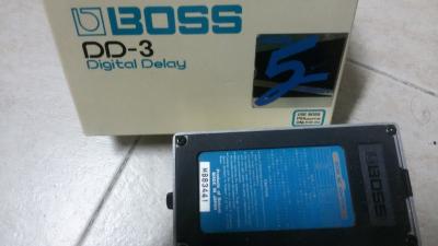

Hola compañero entra en esta web e introduce el número de serie del pedal , Este concretamente es de 1990.. Saludos

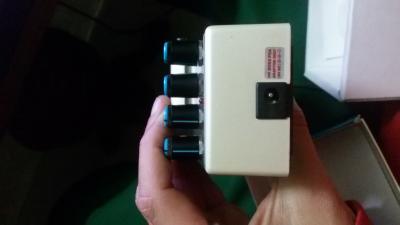

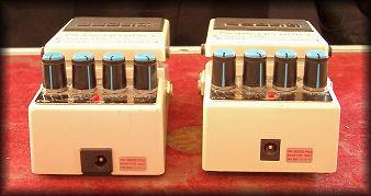

Es de septiembre del 90; cómo tiene la entrada del adaptador de corriente?.
Si es como la de la izquierda es un "version 1" o "version 2a" y hay que ver qué chip lleva para tener claro cúal es.
Si es la 1, lleva el long chip, es idéntico a un DD-2 y yo pagaría por él, máximo, 140e
Si es la 2a, o la entrada de corriente es como la de la derecha, ponle entre lo 80 y 100e
Evidentemente, esas son las valoraciones según mi criterio, con los DD-3 hay cieto lío, porque Boss reconoce tres versiones y, realmente, hay cuatro.

#6 Tiene la entrada como el de la izquierda #7 solo tendría que quitar los 4 tornillos de abajo para verlo? soy un manazas y no me gusta toquetar y eso por miedo a algo....lo compre más barato de los precios que indicáis sea cual sea la versión... un saludo

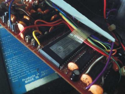

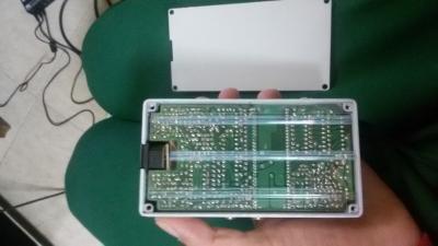

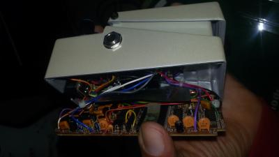

#9 #7 lo acabo de abrir , es el chip largo no? por qué tiene una especie de "papel plateado " entre lo que es la placa y la carcasa (en direccion a lo que se pulsa con el pie) estoy probandolo y creo que me da problemas, ahora en un rato os detallo...un saludo y gracias
33DD
por el 10/01/2017
Es el largo, enhorabuena por que te has llevado una joyita!!.
Los problemas más típicos son que el efecto va y viene condensadores que se quedan secos.

Buenos os expongo mis problemas a ver si estoy haciendo algo mal o es fallo del pedal....
Tengo ampli cable al pedal (output ) cable del pedal a la guitarra (input) los cables estan probados en otros pedales boss y de otras marcas y no hay problemas en la salida direct out no tengo que poner nada no?
Cuando tengo el pedal apagado (pero conectado) no se escucha la guitarra y cuando lo enciendo el volumen es muy bajo y no se si va del todo bien, el vendedor me devuelve el dinero.... pero que Podría ser? o como podría mirar que falla? el pedal esta en perfecto estado estéticamente y no estaba ni abierto para mirarlo por dentro...
