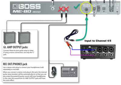

Bien, aunque no soy muy amigo de los multiefectos y prefiero los pedales analógicos, tengo que admitir que comprar todos los pedales análogos que quisiera resultaría carísimo y yo no soy rico. Por ello me había fijado en la Boss ME 80 porque creo que, aunque tiene aspectos digitales, es bastante más análoga que la mayor parte de las pedaleras multiefectos. Pero tengo una duda al respecto, ¿puede conectarse directamente a la mesa de mezclas, sin necesidad de amplificador, tal como sucede con otras pedaleras digitales, como la mayor parte de Mooer o Line 6? Es posible que no, si no tuviera simulador de cabinas, pero me gustaría leer vuestras opiniones.

No recuerdo si era con ésta, pero con alguna boss me suena que había que poner un jack en la salida de cascos para que funcionase la emulación de pantalla

#1 Chedu te ha dado la respuesta, para que funcione la emulación de cabinets, debes conectar un jack de cascos a la entrada de cascos.
Sino solo funciona el previo, pero poniendo el jack cambia la cosa.
Ojo...no tengo esa pedalera, tengo la GT 100, pero en su día valoré comprarla y leí esto en varios sitios. incluso para grabar al pc necesitas hacer eso, pero es más fácil, porque si quieres oírte mientras grabas no queda otra que conectar los cascos.

No, eso es incorrecto, cualquier cosa con un jack de salida de audio se puede conectar a una mesa de mezclas, tu teléfono movil se puede conectar a una mesa de mezclas, una tele se puede conectar a la mesa de mezclas, una guitarra eléctrica se puede conectar directamente, la salida de audio de una cámara de vídeo, etc, otra cosa es el tema de las impedancias pero ese no es el punto.
De hecho, el mismo manual de la pedalera te explica como conectarlo a una mesa de mezclas. El ampli no tiene nada que ver, la pedalera te va a entregar el sonido procesado de tu guitarra, luego lo que sea que realice la amplificación en la mesa de mezclas (puede ser la misma mesa que sea autoamplificada, una etapa de potencia externa, altavoces amplificados, etc), amplificará también el sonido de tu guitarra procesada, al igual que se amplifican las voces, los teclados o el PC que usa el DJ.
Otro discurso es si el sonido es de tu gusto, si la pedalera tiene buenas emulaciones o no, etc... pero, poder, claro que se puede.

Aqui se ve como hacerlo y como suena, supongo que con un mini jack stereo funcionará igual...
