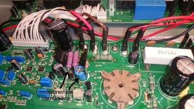

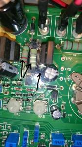

labina
por el 06/12/2016
Hola de nuevo!!!
No quepo en mí mismo de alegría....por fin seguí al pie de la letra las instrucciones del vídeo....y ya suena de nuevo!!!
La verdad es que no entiendo como una marca que pretende abrirse mercado comete estos errores de diseños, ya que es un mal diseño de la placa base lo que provoca que las resistencias se frían. Pero bueno...ellos sabrán...
El coste de los materiales asciende a la astronómica cifra de 30 céntimos de euro y 80 céntimos la broca de 0,7mm, ya que en mi caso el destrozo había sido un poco mayor por mi insistencia en intentar arreglarlo a base de encender y apagar(...uno que es así de burro a veces) y también parecía estar dañado un condensador. Por eso fue un poco más laborioso...si no...no se tardan más de 20 minutos en cambiar las resistencias y hacer los taladros.
Si alguien no está familiarizado con las soldaduras etc, un técnico electrónico te lo apaña seguro por un precio razonable.
Todo gracias al autor del vídeo al cual agradeceré su aporte personalmente.
