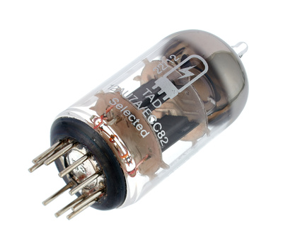

Angus por lo que tengo entendido si la válvula es TAD y te la cobran como tal debe de aparecer impreso en el cristal el simbolo de TAD como en esta http://images.thomann.de/pics/prod/158294.jpg (independientemente de quien la ha fabricado) y aparte si antes no tenías ruidos raros y después de que te tocaran ahora si, tu no ves nada raro?? me huele que se han querido justificar en la tienda y te han comido un poco la cabeza para que no los denuncies ni les pidas la hoja de reclamaciones pero bueno si tu te has quedado contento con eso pues tu mismo, pero me huele un poco a justificación para salir del paso.
Aparte de que cobrar 60 euros por cambiar una válvula que vale 15 euros como mucho yo lo veo un timo en toda regla sinceramente y siento si te molesta.
