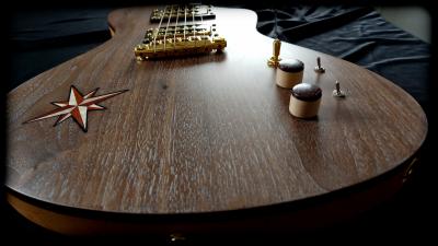

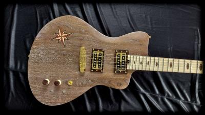

Pues aquí vienen las fotos finales. Espero que os guste!!
Especificaciones :
Cuerpo : Aliso europeo con tapa de Nogal americano
Mástil : 5 piezas (que son 7 por las alas de la pala) 3 de arce europeo y 2 de nogal americano.
Diapasón : Arce europeo con inlays de nogal, radio 10"
Afinadores : Schaller M6 lock
Cejuela : Hueso
Trastes : Acero inox. jumbo
Pastillas : Bare Knuckle Rebel yell con cover battleworn 14,4 KOhm puente y 8,1 KOhm mástil
Puente : Schaller signum
Controles : Master vol con treble bleed. master tono, coil split miniswitch, killer miniswitch
Peso : 3,95 Kg (En esta guitarra he decidido no hacer cámaras de resonancia, quería un cuerpo completamente macizo)
Barniz : Poliuretano satinado, capas muy finas.
Correa : Cuero
Cualquier detalle más que querais saber, preguntad sin problema.
La verdad que el barnizado de esta guitarra me ha costado un huevo...la he tenido que barnizar en casa, en mi tallercito, y la verdad que he echado de menos la cabina...he tenido que repetir el barnizado varias veces. A pesar de tener calefacción en el taller, las temperaturas tan bajas (-10 por el día) me han fastidiado un poco, pero finalmente la pude terminar...
En la última foto veréis el detalle putada del que hablaba...tenía la guitarra en un soporte de pie, y estaba montando el lock en la correa y eso que me salta la tuerca, rebota y ley de murphy...a la tapa de la guitarra...la verdad que no es muy grande, pero jode...ahora toca repararlo o dejarlo así y vender la guitarra con descuento de exposición...tengo que pensarlo...
Por cierto, esta guitarra está disponible, la he hecho para la próxima feria, si es que se celebran...

Y la putada...
index.php?controller=forum&action=view_attachment&attachment_id=152284

Enhorabuena, muy guapa! El nogal con ese acabado queda de cojones.

#41 Muchas gracias porkuliano!! Si que fue un acierto el acabado. Al principio era nogal con poro abierto, pero al lijar la primera capa de barniz, el polvillo que quedó en el poro me moló mazo en combinación con los covers de las pastillas, así que decidí darle tinte al poro y terminarla en poro cerrado.
