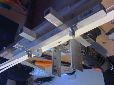

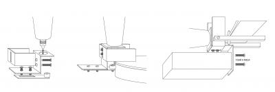

Hola, retomo este hilo para aportar unas fotos de accesorio de dremel que me hice para cortar los binding y que tambien sirve para hacer el canal a la madera.
la idea era copiar de forma casera el accesorio que vende stewmac para hacer el canal del binding http://www.stewmac.com/shop/Tools/Special_tools_for_Binding/Binding_Router_Guide.html y se me ocurrió hacer con algunas cosas que tenía, algo parecido. Solamente tuve que cortar y doblar unas planchas de aluminio y hacerles los agujeros, es decir que con un taladro, una lima y algún soporte que ayude a doblar el metal bastaría para hacerlo. En el dibujo se ve como primero lo hice para hacer los canales a la madera de la guitarra y luego le agregué unos soportes a los lados para apoyar y cortar el material de PVC para el binding, que en mi caso fué una canaleta de cables eléctricos con la hoja de corte del dremel. El la foto se ve como además apreté unos tubos para hacer de tope y no se moviera la tira y así poder ir recto.
Espero que le sirva a alguien y se entienda y perdón si los dibujos son muy básicos. Saludos.
