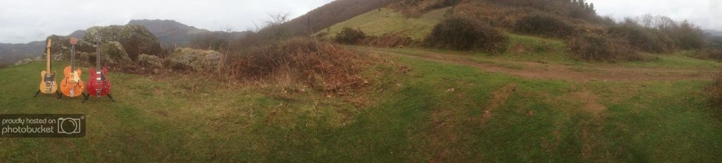

Buenas, (fotitos al final de la chapa)
...les toco el turno a este par de bichas!!
Por fin! mi querida Gibson ES 335 ya puede presumir de su Bigsby B3 con su Townwer systems todo apañadito.
http://townerusa.com/towner-screwless-vibrato-systems/
Súper sencillo de colocar y lo mas importante, sin dañar la guitarra. La barra de tensión de towner se encaja en los dos agujeros del tallpiece utilizando los propios tornillos originales de este para engancharla. Para el B3, el propio kit de towner trae unos remaches para disimular los 4 agujeros del bigsby y que este quede bien elegante y por ultimo un Hinge Plate Adaptor que es por donde pasaremos el tornillo de nuestra correa que a su vez sujetara todo el bigsby.
A mi personalmente el resultado me encanta, y sin nada de pegatinas tipo Custom made para disimular los agujeros, o el tocho de vibramate (con todos mis respetos pero no me gusta como queda)
¿Sonido? De puta madre!! Muy estable, nada de desafinos…
Para la Telecaster fue diferente. Ha esta si le hice los cuatro agujeros pero igualmente encantado con el resultado. Bigsby for ever!!
Lleva un B5 con un puente Mastery 4.1 para telecaster.
http://www.masterybridge.com/
Los puentes Mastery no son baratos, pero merecen la pena. Material de primera calidad. Gente muy profesional que sabe lo que hace. A demás para cualquier duda, les consultas y te contestan en seguida.
Un par de consejos para terminar y vamos con las fotitos:
UNO:
Del bigsby B5 no tengo queja, peeeero al lorito con los tornillos que trae y que lo sujetan a la guitarra, son una puuuuuta mierda! A nada que le das con el destornillata te comes la rosca en un plis-plas. Yo casi tuve un disgusto con uno de ellos, finalmente hable con mi abodgado y... :nose: na!! pille bien las medidas y me fui disparado a una ferretería como dios manda a comprar unos buenos tornillos.
DOS:
En lugar de colocar el muelle que trae el propio Bigsby, colocarle uno un pelin mas largo. En herrera guitars los venden. Es el Bigsby spring 1.
http://www.herreraguitars.com/productos/muelle_vibrato_bigsby
Este muelle le da un poco más de tensión al puente y te eleva en diagonal la palanca con lo que a mi me parece más cómodo.
De echo para el B5 de la telecaster que de por si queda muy baja para mi gusto, a parte del spring 1 y la arandelita de plástico que trae, le he colocado otra arandela de la misma medida para darle mas altura. Ahora queda con un angulo perfecto para mi gusto.
Bueno no me enrollo mas, si alguien quiere consultar algo, encantado de poder ayudar.
Os dejo unas fotitos de las bicharrrrracas :rock:
...y mi Gretsch 6120 que tambien se apunta a la fiesta Bisgbyera!!
Saludos :)

Uf...me parecen las tres preciosas...me estoy enamorando. Un detalle sacarlas al jardín para el foto cool. Disfruta compañero.
ilargiblues
por el 03/02/2016
Jajaja :va_a_ser_que_no: en realidad no es el jardín sino montaña pura y dura… es lo que tiene vivir cerca de los pirineos!!
Un saludo compañero y gracias!!
RHM77
por el 03/02/2016
Que preciosidades! Enhorabuena
ilargiblues
por el 03/02/2016
Luisito Baneado
por el 03/02/2016
La madre que...
Menudas Bichas y menundas vistas :amigos:
El mejor jardín del mundo :)
Orfes de So
por el 03/02/2016
Ya te dije... el jardín. Aquí donde vivo hoy sopla tramontana, saco las niñas de los estuches y las dejo un rato en el jardín... que les de aire...prometo que el mejor tono se las saco después de que se aireen. Sol y viento...sin pasarse claro. :guitarrista:
ilargiblues
por el 03/02/2016
…Son mis niñitas y tienen que ir acostumbrandose al habitat de su papa! :hedicho:
Venga cojones!! todas pal monte !! :D
