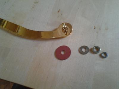

La otra duda es que al caer se desprendieron 4 arandelas, hay una no metálica que va debajo justo de la palanca, pero el dilema está en las 3 interiores que no sé en qué orden van.

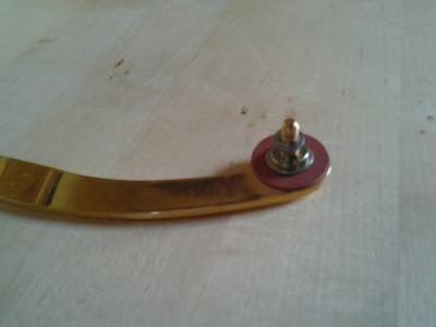

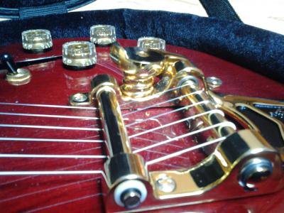

Adjunto imágenes a ver si alguien puede echarme un cable. Gracias.

Tienes que quitar las cuerdas, así puedes poner el soporte de la palanca mirando hacia arriba y tener facilidad para trabajar, no hace falta desmontar nada más...
Luego es poner la palanca, pero ahí te faltan piezas... falta un muelle para regular la dureza y una tuerca con freno para que no se salga eso
El orden sería
palanca - arandela grande (para que apoye el muelle del bigsby) - arandela pequeña, muelle de la palanca (para regular dureza), arandela pequeña (normalmente una, si tienes más tampoco pasa nada, o ninguna, no es relevante) y tuerca

Ayer seguí tus consejos y al sacar hacia atrás el cabezal del puente conseguí que saliera la tuerca de cierre...pero del muelle ni rastro. No sé si se cayó al salirse la palanca o qué ha podido pasar...en cualquier caso y dada la naturaleza inquieta de mi gata...se me antoja imposible encontrarlo.
Sabes si puedo conseguir uno parecido?? qué medida tiene?? buscaré información en la página a ver si veo algo.
Gracias otra vez y saludos.
Tariu
por el 01/05/2015
En páginas que vendan repuestos de bigsby, se vende todo en conjunto, tornillos arandelas y muelle... también puedes ponerlo sin él... pero claro, va más duro, la función del muelle es hacer presión para que la palanca no baile, pero que a la vez puedas mover la palanca para plegarla... como solución mientras yo compraría unas arandelas de nylon y cambiaría las metálicas... para poder fijar bien la palanca pero que te deje juego para plegarla
