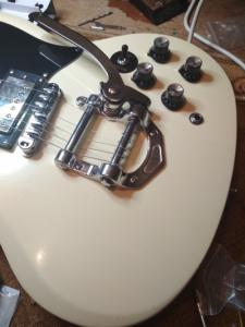

Yo lo tengo instalado en una de mis construcciones y va bien, aunque lo que dice Iose es cierto, molesta un poco a la hora de tocar los potenciometros.
Esta foto es del último bolo a la que la llevé, en manos de la cantante. Una ventaja que tiene sobre los vibratos Fender es que puedes cambiar a open G u open D desde una afinación estandar facilmente porque la cuerda que no estas afinando no cambia. El puente se mantiene en un tope. Eso si, solo sirve para bajar afinacion y no en ambos sentidos como un vibrato Fender o Floyd Rose, pero estable, al menos el mio al 100%
