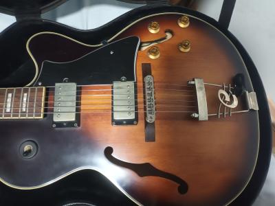

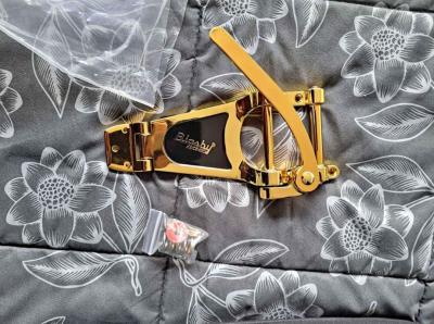

Hola, hace poco compré una cort yorktown, guitarra hollow, y estaba pensando en ponerle un bigsby, pero el que encontré es un b7, todas las fotos en las que busque el modelo tenian un b6.
Entonces mi pregunta, ¿el B7 funciona igual?, es un poco mas grande y tiene tornillos enfrente, mi duda es si se pueda quebrar la tapa de la guitarra o no funcione por poco espacio.

Hola, si es una guitarra hueca el B7 no es el adecuado, ya que va atornillado a la tapa, y no va a ser una buena idea. Los modelos B6, B11 o incluso B3 son más recomendables para ese tipo de guitarra.
Un saludo
