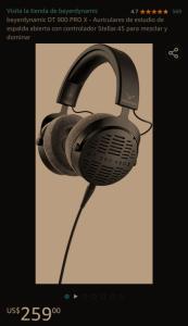

Hola cómo están? Espero bien
Les quería pedir su ayuda
Alguien los ha tenido los Beyerdynamic DT 900 PRO X pro?
Son buenos , se llevarán bien con un multiefectos en este caso la Nux MG 30?
Son de monitoreo? Eso no me queda claro pero dice mixing y su hermano el dt 700 pro x dice monitore9
Cuál de los 2 Beyerdynamic elegír?

Son buenos, y deberían funcionar sin problemas ya que tienen una impedancia de 48 ohms,la Nux debería poder alimentarlos sin problemas.

Por monitoreo, entiéndase escucharse mientras grabas, el problema es que son unos auriculares abiertos (open back), es decir, que dejan que el sonido escape hacia afuera, por lo que, si estás frente a un micrófono, se colará el sonido de los auriculares por él. Los otros son cerrados, por lo que no habrá retroalimentación (o no debería).
