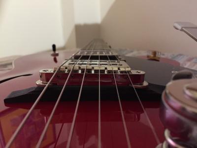

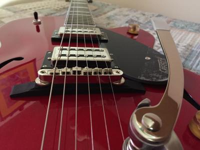

Aquí tenéis el puente de la discordia...
