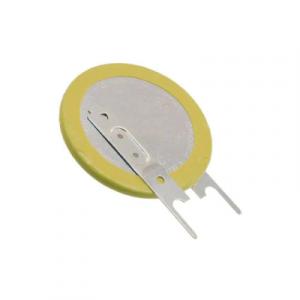

Buenas tardes.
Una consulta, ¿sabéis que baterías utilizan los Lexicon mpx g2 y similares?.
La que traía de fabrica no tenía marcaje, he buceado por ahí y en algunos foros decían que era una CR2032, pero nada, funcionó casi un mes sin problemas pero se descargó de nuevo. He vuelto a leer foros extranjeros sobre este equipo y veo que también hablan de una BR2325.
Según este enlace venden las batería OEM para Lexicon:
https://analogclassics.com/product/lexicon-mpx-g2-battery/
Y en la foto parece que se intuye el marcaje BR2325, ¿no?
¿Alguno de vosotros sabría decirme que marca y modelo sería el adecuado?.
Gracias de antemano.
Un saludo.

#1 Por experiencia te puedo asegurar que la que trae de fábrica es la BR2325 aunque la CR2032 también es de 3V y tiene más amperaje que la original.
Pero que se descargue en un mes no es normal. Esas baterías duran hasta veinte años en un procesador de estos.

#1 En la foto la última cifra no es un 5 pero nunca te fies de las fotos de componentes electrónicos en las tiendas porque casi nunca muestran el componente original, ni siquiera en Mouser
Si, efectivamente, nunca hay que fiarse de la foto, pero bueno, leí en algunos foros lo de la BR2325, mirando en tiendas apareció esa (que me pareció que tenía ese marcaje) y tu me lo confirmas, pues creo que la cosa está clara.
Gracias.
