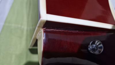

Holaaa a todos, por favor les pido ayuda, hoy he querido intentar cambiar las cuerdas de ami guitarra electroacústica Freeman, y estaba muy tensa a mi parecer, luego solamente por las dudas me fijé en la base del mástil y la ví agrietada, no se que hacer..

Pues no tiene buena pinta.....
Sin cuerdas, empuja el mástil contra el cuerpo. Si la grieta fuera superficial (solo el acabado), no se va a mover porque la unión es solida y completa.
Si la grieta se reduce (lo más probable) hasta unir mástil y cuerpo, hay que reparar.
Montar cuerdas y tensar si hay fractura en la unión, agravará el problema.
