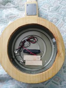

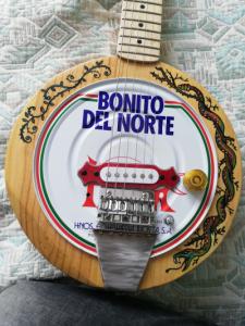

Hola, guitarristas!!
El caso es que este verano me dio por hacerme una cosa rara con una lata de bonito, tablones de pino y un mástil de tele de aliexpress, y el problema que tengo es que la chapa de la lata se pone a vibrar a la mínima y se acopla. Pensé en ponerle corcho blanco por la parte de atrás. Sí solucionaba algo, pero no hacía casi nada.
Se os ocurre algo para que deje de hacer feedback??
Gracias
lolerpopler
por el 11/09/2019
montar la pastilla en algo mas solido.
Basicamente la misma idea que tuvo les paul. Toma de ejemplo una guitarra semihueca, el trozo central es una pieza solida, donde van montadas las pastillas para prevenir el mismo problema.
