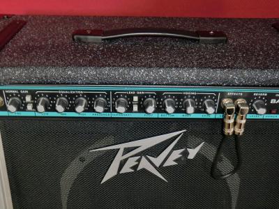

Perdona por mi ignorancia, pero como se puentea el loop de efectos?? que tengo que hacer? ¿Te refieres a poner un latiguillo de jack en las dos entradas de efectos que hay en el frontal? como en la foto que pongo?

Muchas gracias. despista2. FUNCIONA!!!!!!!. Ahora viene la pregunta del millón. Como se hace la limpieza que me comentas?. Lo tiene que hacer un técnico o es sumamente sencillo, teniendo en cuenta que soy profano total en la electronica?. ¿Si es complicado, se puede dejar como está?.

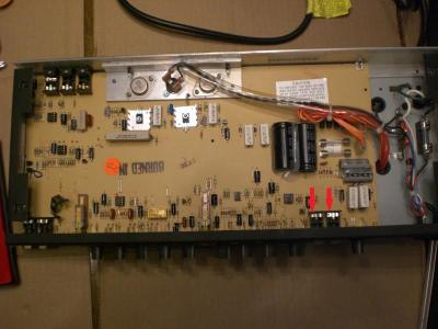

Si te animas a abrirlo para limpiar los contactos, fíjate en la foto que te he subido (no es mía, la he descargado de internet y le he añadido esas flechas señalando los contactos de desconexión de los jack). Al meter un conector, verás que la punta hace contacto con esa lámina metálica del fondo del conector, y la levanta del lado izquierdo, abriendo un contacto. Ese contacto que se abre es el que tienes que limpiar. Lo ideal es un trocito de papel secante o de fieltro fino humedecido en alcohol... Metes el conector para abrir el contacto, deslizas el papel entres los contactos, sacas el conector para que los contactos dejen "pillado" al papel, y tiras de él para arrastrar la suciedad que pudiera haber. Es más fácil de hacer que de explicar.
