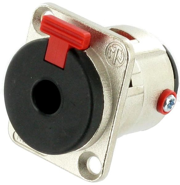

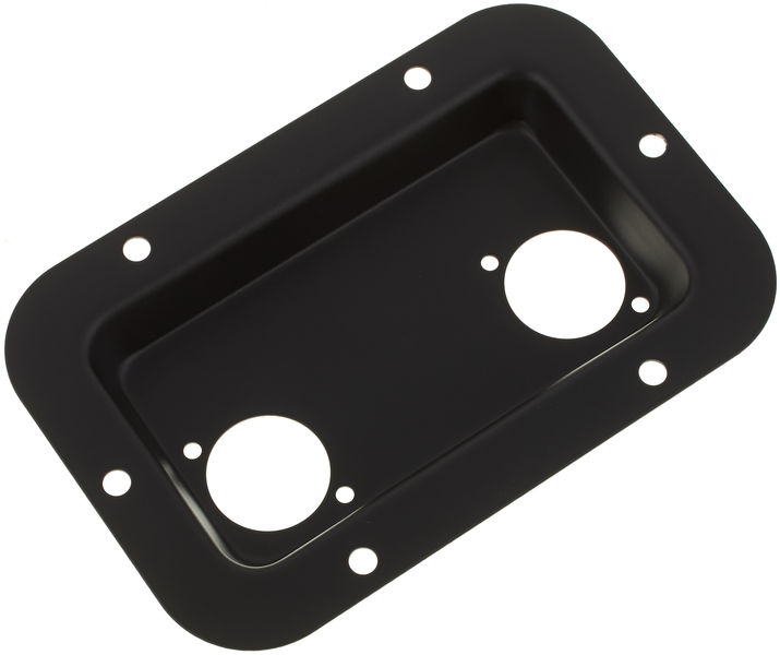

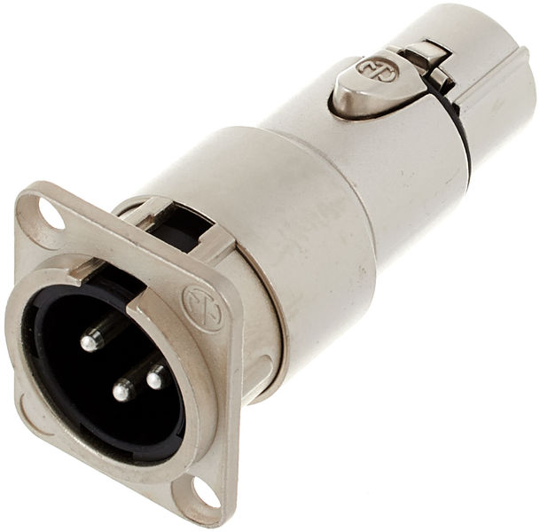

El caso es que en temas de eléctronica tengo nociones basicas, la idea simplemente es montar dos bandejas de conexiones, en una 2 XLR par los micros y en la otra 2 Conectores Tr para conectar directamente los pedales o el instrumento a esta.
Estos serian los componentes que tengo pensados utilizar:
Son libres de soldadura por lo que me ahorra un curro y se instalarian en esta bandeja :
Y luego en la otra bandeja, en la parte exterior un conector Tr neutrik que queda más arreglado:

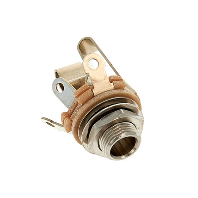

Y algo a si para el interior de la cabina aunque fuese suelto o en una caja:
Mi duda es si he elegido los conectores correctos y es tan simple como esto, soldarlos y listo... O por lo contrario no he considerado alguna cosa y de hacerlo a si podria darme algun problema de acoples ruidos o contactos, la verdad que nunca he echo ningun cable ni instalado ningun conector pero creo que este es el modo.

Yo evitaria tirdas largas de cable con señal de instrumento, son ma's propensos a recibir interferencias, ruidos... Lo planteari'a convirtiendo la señal de instrumento en una de baja impedancia y nivel. Lo que es lo mismo, pondri'a una caja de inyeccio'n al principio de la tirada y la moveri'a donde quisiera. Luego, dependiendo de do'nde quisiera enviarla (interface, ampli, rack...) la volveria a reamplificar. Una vez tengas claras las conexiones, los Neutrik me parecen de lo mejorcito.

Hola compañero, yo estoy en una situación parecida y es que tengo una pedalboard para mis pedales de guitarra y tengo una conexión de 4 cables, dos que salen hacia el loop de efectos del ampli, otro hacia el Input del ampli y el cuarto cable es del cambio de canal del propio amplificador...
Por la disposición de los pedales cada cable sale y entra de una parte diferente de la pedalera y necesito, por comodidad, que salgan todos del mismo lado por lo que había pensado en construir una cajita donde salgan todas las conexiones juntas como si fuera un pedal mas. Todos los pedales terminarían en esa cajita y de la cajita irían a las diferentes entradas del ampli.
Ahora bien, mi pregunta es que tipo de cable usar dentro de esa caja, cables de instrumento de jack a jack?
