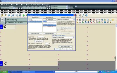

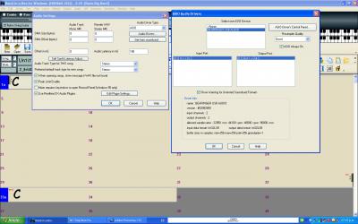

godofguitar
por el 25/04/2013
Bueno, en la primera imagen muestro la configuración para el behringer con su driver.
En la segunda es el dispositivo de salida midi. No sé que más agregar. Espero se vean las imágenes.
