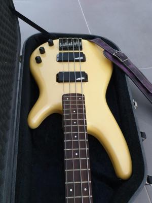

Hola amigos mi dilema es constante y permanente...compré un bajo Ibanez de los 80. Concretamente el Roadstar II RB 850 sin las pastillas originales ,he ido buscando info y diría que es misión imposible..las originales llevan inscrito LOW IMPEDANCE PICKUS BAS IBANEZ pero no parece que se dejen ver por ninguna parte...he visto un modelo similar en DG Gate pero no lo veo del todo claro.
Quisiera ponerle al bajo unas similares ou originales si alguno del foro tiene info sobre pastillas estaré agradecido musicalmente ...
Las medidas del hueco son : 10x3,8, saludos

Encontrar unas oríginales es muy complicado.
Pon unas compatibles y a disfrutar con el

Low impedance, te dice que son activas, y cualquiera compatible moderna tendra niveles de ruido mucho menores que estas, si es el bajo de la foto son pastillas muy buenas y de salida alta

Ok,las que lleva no parece que sean las más indicadas una de ellas tiene menor salida o tal vez sea el mecanismo porque está sin revisar tal como lo compré,no tengo especial precisa ,creo que le cambiaré las pastillas,...saludos buen 2019

No debería tener menos salida. Algo raro pasa......
Con las dimensiones de los huecos que has indicado, busca algo de Bartolini o EMG. Hay màs, pero para empezar, ya tienes algunas opciones.
Si te decantas por unas pastillas pasivas, casi seguro que tendràs que cambiar potenciómetros. Apostaria que de serie llevarà unos alpha de 1 Mega. Si han cambiado uno por otro de valor incorrecto, eso puede causar la pérdida de volumen. Dalo un vistazo antes.
La Serie Roadstar II sin ser la pera limonera, estaba bastante bien. Instrumentos fiables, bien construidos y que se dejan tocar de forma muy cómoda. En las guitarras, las pastis eran un poco flojillas para caña. Pero su límpio era muy bueno y típico de la época. Tendían a ser un tanto hi-fi. Sin graves apabullantes, màs bien suaves, y unos agudos claros y presentes, pero dulces. Nada de ser chillonas.
El sonido del bajo era bastante versatil. Y con cuerpo. Desde sonidos clàsicos a otros como màs pegada o percusivos a lo slap.

Muy bueno,superov. No he ojeado los potes pero es más favisl que sea de ahí que la pastilla.. buscaré pastillas aunque no siempre vienen las medidas en la descripción pero seré constante ,también contemplo a venta...gracias por tu valiosa opinión.

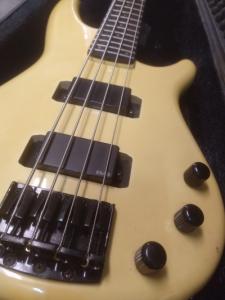

Hola, no se si es tarde, pero yo tengo este bajo original Ibanez II RB850 que acabo de retirar
Joss
por el 27/06/2021 1 anuncio en Mercasonic
Hola Alfonso,que pasada son gemelos...yo lo compré sin pastillas originales,ahora le estoy poniendo otras nueves activas bass line
Alfonso
por el 28/06/2021
Yo estaba encantado con el, con su sonido, nunca se desafinaba, pero el problema que me ha dado es que me ha empezado a trastear en la parte de arriba. Una pena.
