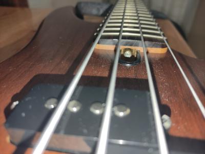

Buenos días a todos. Me llamo Roberto, soy de Guadalajara y quería haceros una consulta. Tengo un bajo Yamaha RBX 350, que compré de segunda mano y he descubierto que la tuerca con la que se acciona el alma del instrumento está "pasada". En vez de hexagonal es casi redonda (adjunto foto que espero que se pueda apreciar, haciendo zoom a tope, el estado de la tuerca).
Quería consultar, desde la más absoluta ignorancia por mi parte, si es posible sustituir esa tuerca o se puede dar por perdido el mástil (el luthier hizo lo que pudo subiendo un poco las cuerdas pero ahora trastea tanto que hace llorar al niño dios). En caso de que se pueda solucionar y precise de un luthier experto, os quería pedir que me recomendarais un luthier en Guadalajara o Madrid para poder llevárselo y que lo devuelva a la vida :).

Hay algunas herramientas para poder manejar estas situaciones, pero posibliemente no trae cuenta comprarlas para un solo uso, y menos en un bajo económico.
https://www.stewmac.com/luthier-tools-and-supplies/tools-by-job/tools-for-truss-rods/stewmac-truss-rod-rescue-tools/
Si ya lo das por perdido, prueba por ejemplo con alguna llave un pelín más grande a ver si entra forzando, o con una de tipo estrellado. Si todavía queda algo de forma, también un destornillador grueso, plano, que encaje firmemente en dos aristas podría dejarte hacer el giro.
Ojo, que puedes dejarlo aún peor, por eso digo lo de "si ya lo das por perdido".
Para facilitarlo, quita toda tensión (fuera cuerdas), ponle aflojatodo por si va algo recio...
Hay gente que lo puede reparar, tallando una cabeza, o reparando el hueco, no sé cuanto pueden cobrar.
En los foros bajistas.org y bajistasonline.es tenemos algunos compañeros luthiers y técnicos, te sugiero que preguntes en estos foros, a ver qué más te pueden aconsejar.

Aquí hay algunas soluciones, sin poner la mano en el fuego por ninguna mira a ver que te parece.
