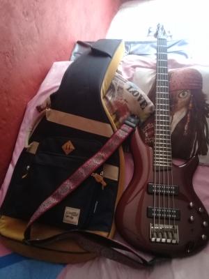

Buenas! Yo hace un tiempo me compre mi primer bajo activo, este mismo: ibanez sr305e activo y la verdad me encanta como suena y el tacto, su comodidad que te ofrece mientras lo tocas. Me eh encontrado dos problemas en el que hace dudar si quiero seguir teniendolo o no aunque tenga el mejor sonido del planeta y sea el bajo mas versatil que exisa, el primero es que, no importa el luthier que le lleves el bajo todos te lo dejan desde el espacio 12 hasta el 24 con las cuerdas un poco altas y todos me dicen que ese es el limite de accion de las cuerdas bajas que tiene, ya mas abajo empueza a trastear y la verdad resulta incomodo a la hora de tocarlo , y el otro problema y mas importante es que me consume demasiadooo la bateria, nose porque sera, me lo han vichado y me dijeron que no tiene nada, pero la bateria me dura 3 o 4 ensayos de una hora y ya me gasta todas las pilas, y otros bajosta con otros bajos activod me dicen que la pila les dura varios meses... eso me llama la atencion baatante y la verdad es re molesto que esto pase... de repente me serviria comprRme un squier de 5 pasivo me saldria mas beneficioso que tener este... que opinan ??
