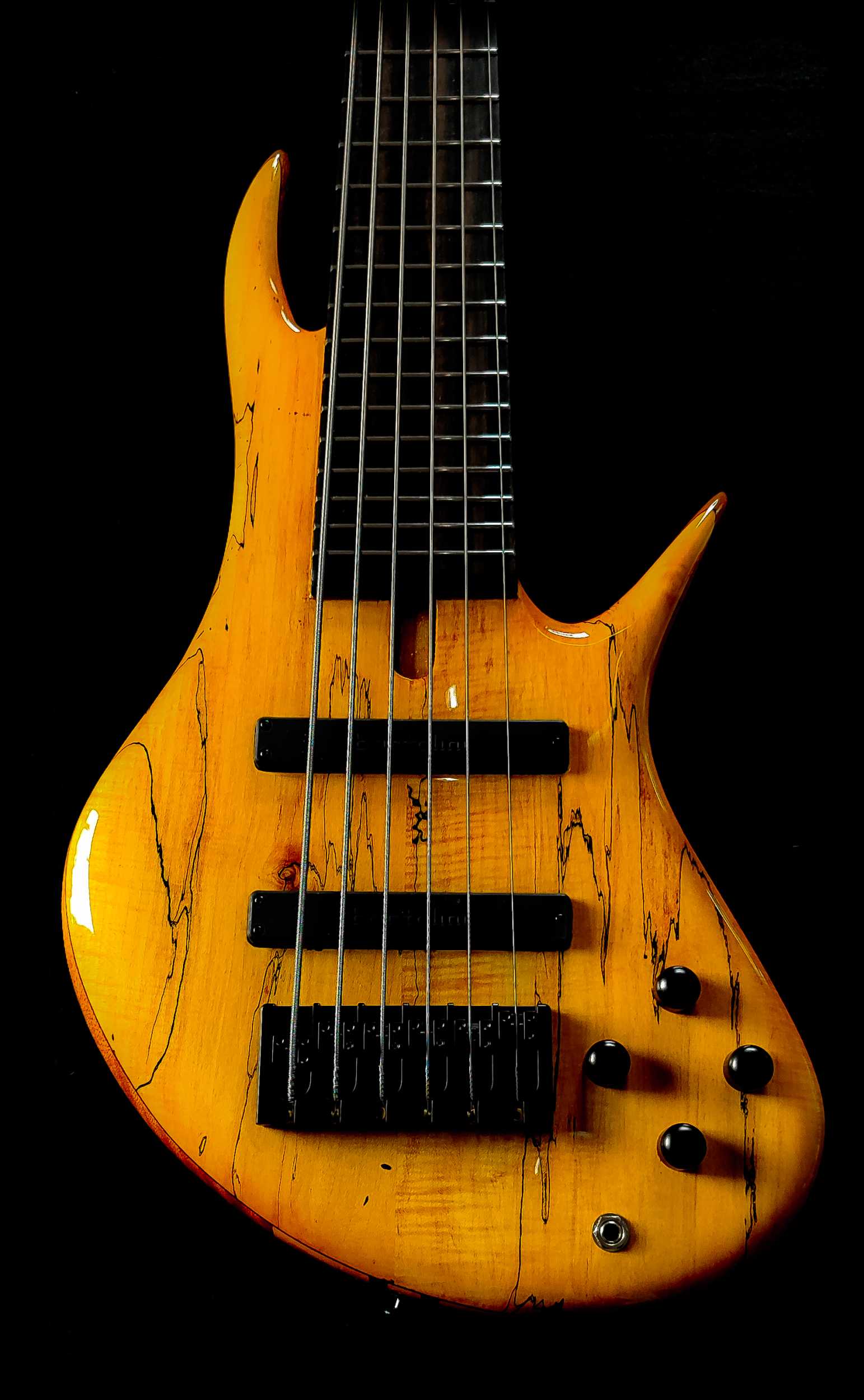

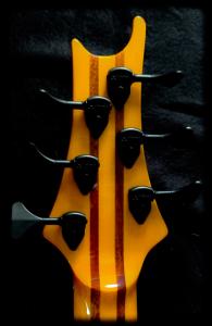

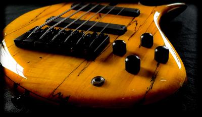

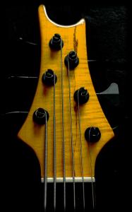

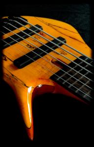

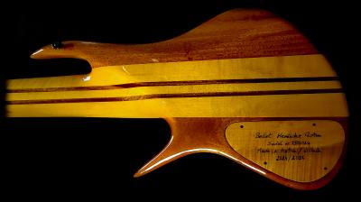

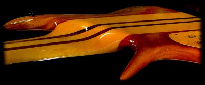

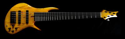

Hace tiempo que no hago ningún post con una construcción mía. Pero creo que esta vale la pena ponerla aunque no sea una guitarra. Me consta que por aquí también hay bajistas.
La cosa es que me pidieron un bajo bastante especial, basado en los bajos de un luthier (Nickolas Tung), que le hizo un bajo a  John Myung (Dream Theater). No voy a poner el procesom, pero  especificaciones y fotos!
Cuerpo : Caoba + Arce spalted (tapa)
Mástil :  5 Piezas Arce + Caoba
Construcción : Neck through
Perfil : C Moderno
Escala : 35"
Diapason : Ebano exotico flat (sin radio)
Grueso 1er traste : 22.16 mm
Grueso 12o traste : 24,30 mm
Ancho cejuelas : 56,05 mm
Ancho 12o traste : 81,50 mm
Trastes : Acero inox. Sintoms 2,50x1,18 mm jumbo
Cejuela : Hueso
Pastillas : Bartolini classic Candybar (13,20 Kohm puente, 11,80 Kohm Mastil)
Puente : Hipshot A style 19mm
Afinadores : Hipshot Licensed Ultralite Y
Electrónica : Bartolini NTBT 2-Band preamp, 1 Volumen, 1 Balance, 1 Treble , 1 Bass (Sólo activo)
Acabado : Poliuretano super brillante, efecto espejo amarillo.
Peso : 4,65 Kg

Carlos B
por el 12/02/2025
#3 Muchas gracias Moreno. Viniendo de ti, que haces maravillas, es un halago.
#4 Muchas gracias zos7.
#5 Muchas gracias contrabajo. La verdad que es enorme…
No se porque, solo sale 1 foto en el post y las he insertado todas igual…el resto hay que abrirla..
