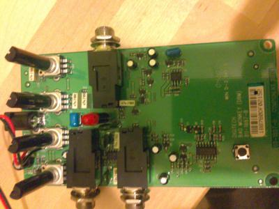

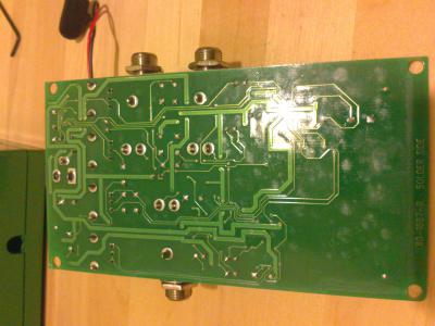

Veréis, le compré hace un tiempo un Digitech BM a un forero del que no diré el nombre y desde el primer día me ha dado el siguiente problema: cuando lo conecto a la alimentación, sea solo o con la daisy chain, es habitual que no se encienda, como si no tuviera suficiente electricidad.
Lo curioso es que el fallo es variable, algunos días en el local el led se enciende de poco en poco y ese día funciona de maravilla, otro día desde el principio no le da la gana y ni se enciende y ya lo quito de la cadena directamente, ayer, como otras veces, emitía un poco de señal y resulta que cuando lo accionaba me bajaba el nivel de la señal, como si chupara todo el tono.
Tengo alimentador de 9v, este pedal es de 9v y lo pruebe con pila, con un alimentador o con la cadena, no encuentro la manera de que funcione al 100%.
Me cabía la duda de que al enviarlo se hubiera golpeado, ya que yo llevo los pedales en maleta y no soy un bruto al pisarlos...De modo que le he echado unas fotos a ver si alguien ve algo raro (yo sin ser un entendido, lo veo todo okei).
¿Me echáis una mano? Gracias.

Mejor que le pegues una foto a la cara de los componentes. Dudo que las pistas se rompan de un golpe!

Ahí va otra

sera tal vez algun diodo de proteccion que aun no se ha echado a perder completamente!! como dice skymy dale la vuelta y tomale fotos...

#4 Creo que la segunda foto es por el otro lado ya, y por lo que veo es todo smd, lo cual hace jodido de repararlo o ver a simple vista si hay algo roto

hmm yo checaria la continuidad desde las patas del socket de alimentacion, a veces esas pistas se levantan y quiebran con el tiempo..hace unos años repare un digidelay que tenia la tarjeta quebrada y no se apreciaba a simple vista, sino con lupa...

Moonmark, puedes explicarte mejor? Como dices que he de comprobar la alimentacion?

ok, coge un multimetro, ponlo en medicion de continuidad y revisa si hay continuidad desde el jack donde conectas el adaptador y comprueba si hay continuidad ( conexion) entre el cada uno de los puntos que se conectan desde la alimentacion...
index.php?controller=forum&action=view_attachment&attachment_id=39205
el jack es ese que aparece a la izquierda, es el que tiene las 3 patas soldadas a la tarjeta, de ahi coge cada una de estas y ve siguiendo el camino de la pista que sale de cada una, para ver si hay continuidad y entrega los 9 v

Probado, sí hay continuidad. ¿Algun alma caritativa le echaría un vistazo? Más que nada por curiosidad ya, porque está todo nuevecito y las soldaduras correctas...
