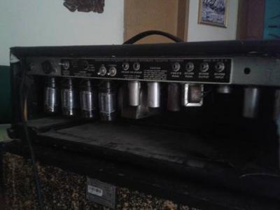

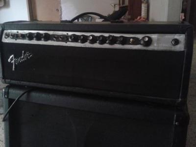

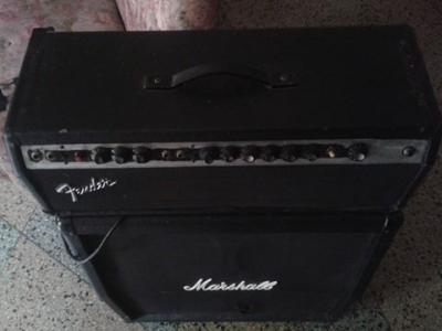

buenas quisiera saber si este fender super six del 1976 es real o es falso

Tiene toda la pinta de que sí a pesar de faltarle el frontal plateado (o eso parece). Lo más probable es que le hayan acortado el mueble para hacerlo cabezal o que le hayan hecho uno nuevo. Los Super six que yo conoco tenían un mueble enorme con seis altavoces. Originalmente el propio ampli es como un Twin reverb silverface con master volumen.

también podría ser un quad o twin reverb, llevan la misma disposición de controles - tonestack completo con vol en canal uno y tonestack completo con vol, reverb y tremolo en el segundo canal, el pote más a la derecha del todo es el master
la pena es que le hayan quitado la placa, es jodido encontrarlas.... si haces fotos de dentro se puede ver qué lleva y afinar un poco más ;)
si no lo puedes abrir mira a ver los serial de los trafos para ver las fechas. yo diría que es un bicho setentero de ese tipo (super six, quad o twin)
