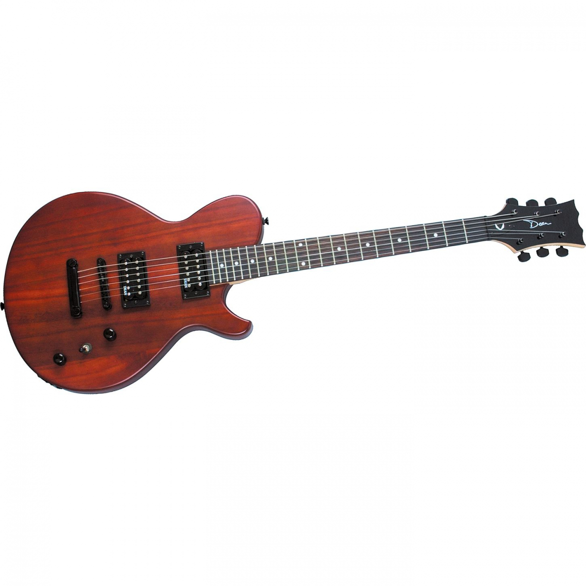

Ayudaa!! he desarmado mi dean evo xm y los cables se han desoldado!! no encuentro el diagrama por ninguna parte :c alguien de favor que me pase una foto de esa parte de su guitarra para guiarme se le agradeceria mucho.

gracias pero no es igual s: ya lo intente con esos y solo me hace estática, y los humbuckers están muertos

Hola que son las dos humbuckers, un tono, un volumen y el selector de tres posiciones

Muchas gracias a los dos! Pero como dije ya lo hice igual y nada! ;_ ;

Has revisado las conexiones y demas? hechale una foto y te ayudo! :)

#9 Tu guitarra no tiene ningún diagrama especial ni ninguna particularidad... ahí tienes los esquemas, el cableado entre potes es similar, las pastillas en esa gama llevarán sólo vivo y malla, el vivo al selector o pote, la malla (cable pelado) a masa... y ya está.
Dices que está bien... pero no suena, por tanto, no está bien... así que revisa nuevamente las soldaduras que hayas hecho, que estén bien hechas, en su sitio, no estén frías, no hayas puenteado nada, no haya entrado estaño en los potes... también puedes haberte cargado las pastillas, pero entonces normalmente no harían ruído de masa, ruído de masa es que no has cableado bien aunque digas que sí...
No podemos decirte nada diferente, sólo que revises, no hay solución mágica... y para otra vez antes de desoldar lo ideal es saber qué se está desoldando y apuntarlo al menos :D
