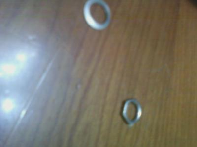

Pues este es el problema : estaba tocando y se me salieron esas 2 piezas y aora no me acen contactos los cables con la guitarra ,¿hay alguna manera de pegarlas? ¿esto lo cubre la garantia?

tienes que desatornillar la chapita de la conexion de jack, y sacar un poco el conector, por el lado de afuera de la chapa, mete la arandela, y luego la tuerca. no tiene mas. deja un pelin de mas de enchufe, para que al roscarlo no se te escape.
Ten cuidado al desatornillar la chapa del enchufe para no tirar mucho de los dos cables, no sea que se te desconecten, y eso si que sería mas rollo, ya que habria que soldarlos.
Puedes tambien escribir a los ingleses para ver si te dan una solución alternativa, pero creeme es una tonteria que arrglaras en cinco minutos.
