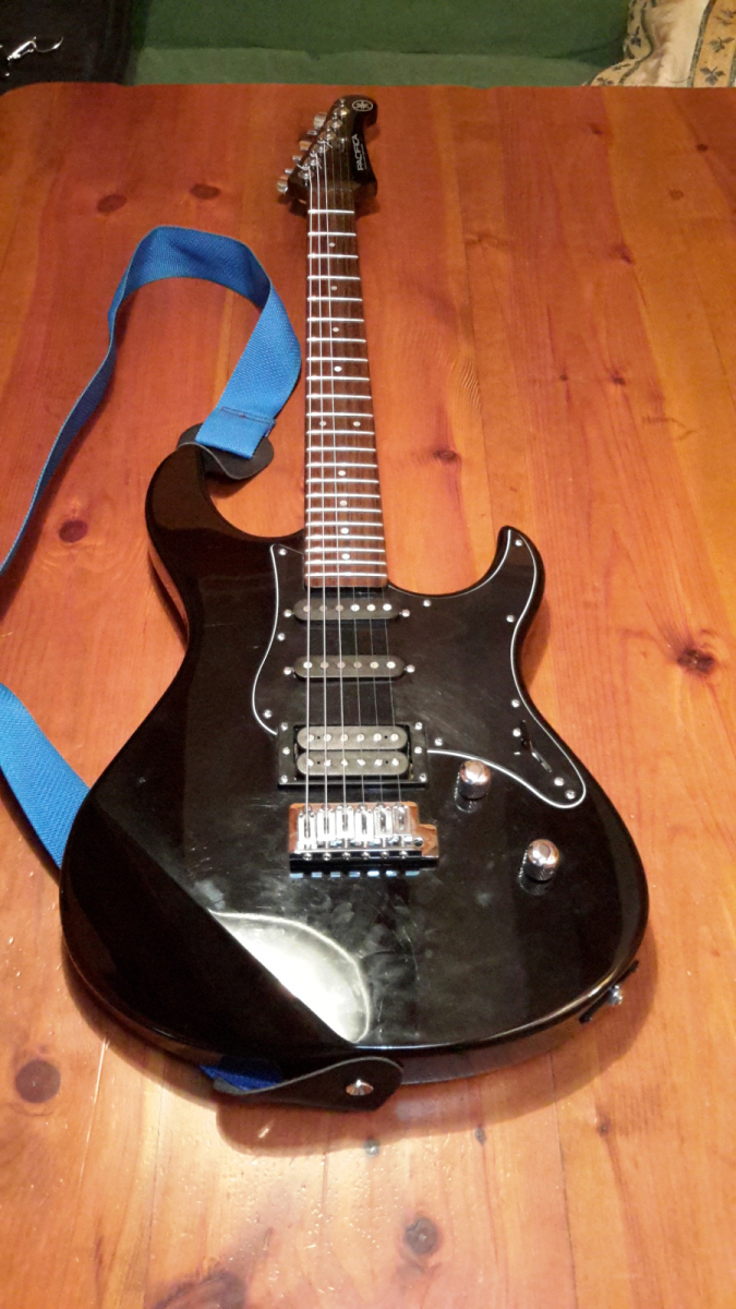

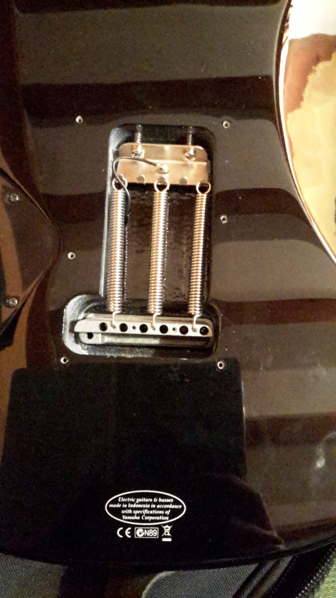

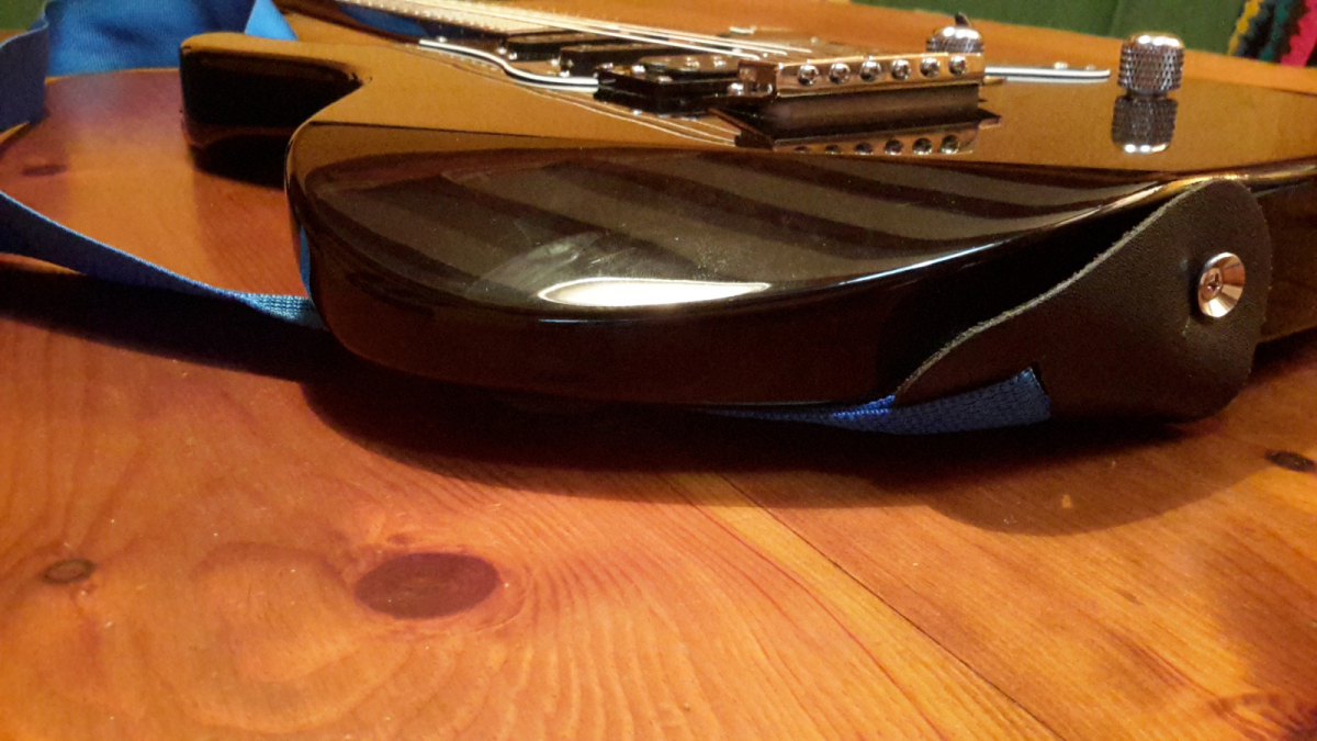

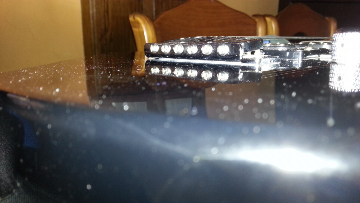

Hola he comprado una yamaha pacifica 112vcx de segunda mano, tiene el puente un poco levantado, me gustaria saber si es asi o si esta mal, Gracias.
franelco
por el 26/05/2015
Puff, como te descuides se quedan las selletas en el aire...
A lo mejor a alguien le parece normal, pero para mí está pasadísimo. De hecho el puente de mi strato lo tengo totalmente pegado al cuerpo, sólo puedo destensar pero le da mucha más estabilidad a la afinación de la guitarra y mejor tono.
Si quieres bajarlo tienes varias cosas para jugar: añadir más muelles, atornillar (tensar) la pieza que soporta los muelles al cuerpo y bajar el calibre de las cuerdas. Una vez la tengas de tu agrado habrá que hacer un ajuste general a la guitarra.

Hoy he llevado la guitarra a mi profesor y me la ha afinado que estaba súper mal y muy tensa, de ahí que el puente estuviera tan alto. Al afinarla se ha bajado. De todos modos se la voy a dejar a un amigo para que la ajuste.
