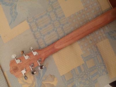

Pues eso acabo de adquirir de segunda mano esta acustica.El precio era lo que me llamo la atencion pero es el sonido y lo blandita que era lo que me ha combencido.El problema esta en que es mi primera acustica y he visto algo en el mastil que me parece raro aunque no se si es asi de fabrica.Subo unas fotos y ya me decis.

El problema es que no encuentro en internet fotos de ella por detras y no se si es una reparacion muy buena o es asi

Encontré una foto.
Encontré varias más, pon washburn wd7s en Google Imagenes y tienes fotos. Si buscas como washburn wd7s back hay varias más.
Todas las imágenes tienen esa unión en el mástil, parece que encontraste nueva guitarrra.

Gracias google bot.Esque me parecia raro.Y esto es porque el mastil se fabrica en dos piezas?La verdad que todo lo que me salia en el buscador era todo en ingles y yo se lo justito.jejje

. Podriamos decirte que si que es normal , y acabar aqui el tema , pero a ti te vendria bien investigar como se hace el mastil , y que es eso que ves tan raro ,

Bueno pues he mirado un poco por el foro y la verdad es que no es tan raro. Incluso las hacen con mas de dos piezas.Por lo que he leido los mastiles de una sola pieza suelen tener mas sustain que los de dos o mas tramos,por el contrario estos ultimos ofrecen mas resistencia incluso conbinan varias maderas y el sentido de la veta.Aun asi seguire investigando porque no sabia que tubiera tanta importancia.No todo esta en cuerpo.

Esa unión se llama scarf joint y sirve para hacer los mástiles más resistentes en la zona de la pala... desde ahí puedes investigar
con el sustain no tiene mucho que ver... ni los mástiles de una pieza tienen por qué tener más sustain, además no hay una forma objetiva de comparar eso.

Me alegra saber que te has interesado en buscar como se hace un mastil y las distintas formas de hacer la union de las dos piezas. Lo cierto es que hacer ese tipo de union hace mas "fuerte" una zona debil de la guitarra, donde ocurren fracturas del mastil. Aun así es caracteristico de Washburn hacel la union bastante ajejados de la pala . Yo tengo una y tambien tine la union a esa altura
