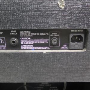

Revisa los fusibles, el de alta seguramente haya petado y por eso solo funciona la alimentación general.
duby_doo
por el 29/07/2018
The Revenant, sabes dónde se ubica?.
He visto uno al lado de la alimentación, pero este está bien.
The Revenant Baneado
por el 29/07/2018
Debería ser el que pone HT
duby_doo
por el 29/07/2018
Ep quee esta en la placa electrónica.

#4 pues ese está bien.
Mañana compruebo los de la placa a ver que hay.
Gracias
por el 29/07/2018
#6
Entonces apostaría que es alguno de los de dentro. Al menos por mirarlos no perdemos nada ;)
Suerte. Que sea eso ya que será cambiarlo y otra bez a sonar. Si los fusibles siguieran saltando ya pensaríamos en lo siguiente, que podría ser alguna válvula de potencia.

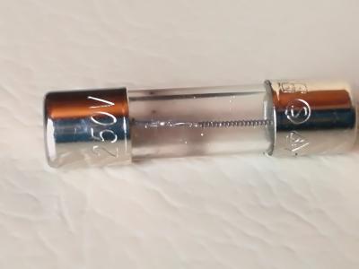

Estaba revisando bien el fusible Ht que comentaba The Revenant y ampliándolo en imagen se aprecia el filamento en mal estado. (adjunto foto), quizás sea este.
Por cierto, he abierto el ampli y no he sabido encontrar los fueses f1 y f2. Pero bueno, mañana compraré un fuese de alta nuevo a ver si hay suerte y aguanta.
Gracias.

Sí, parece estar dañado. Por lo que cuestan siempre es bueno tener unos cuantos a mano. Importante como te han dicho que sobre todo estos de alta sean lentos "L" de lo contrario petaran continuamente.

Lo he cambiado y funciona perfecto.
Aguanta bien, así que la válvula esta perfecta.
