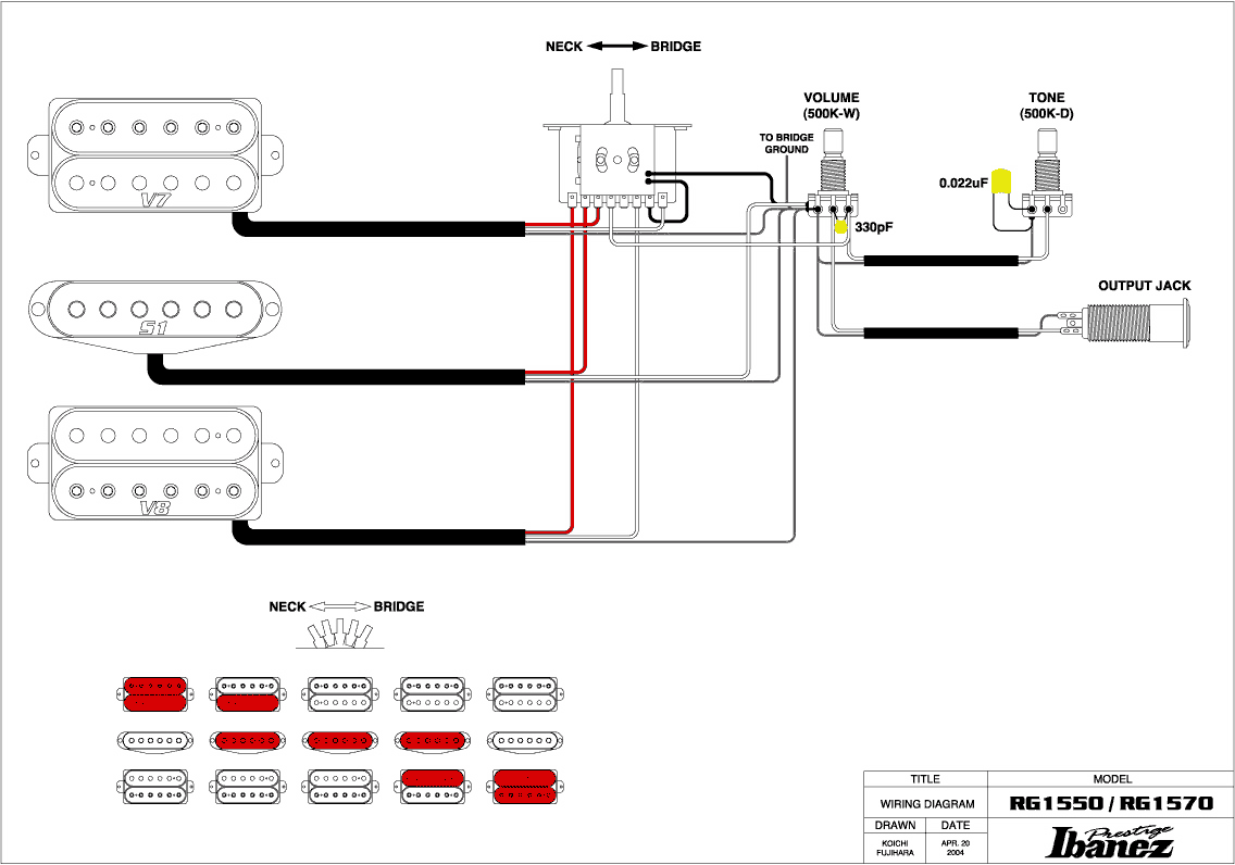

hola amigos es que me compre un par de humbucker dimarzios el single es el original no lo pienso cambiar y quite las conexiones que traia originalmente mi guitarra ahora no se como instalar las dimarzio quiero esta configurcion para mi guitarra 9272249be55d4cf09a.gif la guitarra es una yamaha pero trae la misma configuracion h-s-h 1 volumen, 1 tono

pues no se que cable va en cada lado los dimarzios - tienen mas cables uno negro-rojo-blanco-verde y otro mas

Aquí tienes un esquema de conexión de tres DiMarzio en configuración H-S-H :
http://www.dimarzio.com/sites/default/files/diagrams/IBZmod.pdf

fjavier muchas gracias eso es exactamente lo que buscaba 10 de 10 para vos
