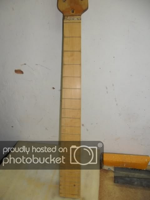

Hola a todos, un colega me confio la reparación de su guitarra y tengo una duda con los inlay, como es fanático del poker le he querido poner los palos de las cartas, pero no tengo idea de como hacerlos...
Este seria su diapason...

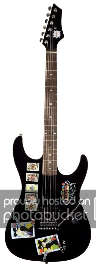

y asi es como lo tenemos pensado (Solo el inlay por supuesto)

Pues necesitarás algún tipo de plástico en negro o nacar negro... en plancha para recortar los inlays y fresar el diapasón haciendo la forma de los mismos... pero ya de antemano te digo que eso es tela de díficil con esas curvas a esos tamaños...
Lo ideal sería una dremel con base para fresado y una fresa minúscula, un molde para ayudarte al fresado y paciencia... una vez fresado incrustas el trozo de plástico, lo pegas y rellenas huecos con una mezcla de serrín del mismo diapasón y cola, pero con cuidado de que no haya que rellenar mucho porque en el arce se nota luego a kilómetros

Muchas gracias Tariu, haremos lo que se pueda y luego levanto la foto de como quedo...

A las malas... como solución realmente fácil y pensando que luego hay que barnizar el diapasón... tienes esto
http://cgi.ebay.es/Playing-Card-BP-Fret-Markers-Inlay-Sticker-Guitar-/150659759133?pt=Guitar_Accessories&hash=item2314057c1d

#5 Segùn pone el anuncio, si los puntos de tu guitarra son de 6mm si los cubre.

Compañero:
creo que ya te contestaron con buen criterio...
dremel con accesorio de fresado y un par de fresas, una fina para contornear y otra un poquito maqs grande para el vaciado.
Calcar el inlay usando algo que manche la madera y buen pulso.

una pregunta, ¿normalmente después de colocar el inlay es necesario lijar la zona?
si ayuda de algo, sería en el primer traste de un diapasón de palorosa

Tienes que adaptar el inlay al radio del diapasón, claro.
