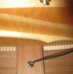

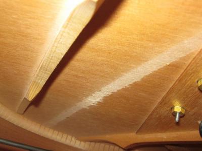

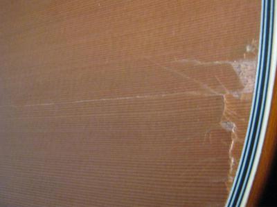

hola amigos, hace unos días tuve un accidente con mi guitarra electroacústica, una takamine eg330sc, se cayo al piso, :cabezazos: rajándose toda la tapa armónica como pueden apreciar en las fotos, apenas ocurrido esto, saque las cuerdas para evitar que se rajara más por la tensión, conforme iba examinando note que una de las maderitas que lleva de la estructura se había desprendido producto del golpe, con mucha pena la lleve al luthier (lamentablemente aqui en Cusco no hay muchos) este luthier me dijo, que era muy difícil volver a pegar esta pieza dado el angulo de la misma tapa armónica, la ubicación y bueno que no contaba con herramientas que le ayudaran a fijar bien esta pieza, por eso acudo a ustedes, se que en el foro hay personas mucho mas entendidas en estos temas, quisiera oir una opinión para poder solucionar este problema de mi guitarra :( espero me puedan responder, saludos

Quizas pudieran aconsejarte mejor para ver la necesidad de dejar la vareta , comañares del foro que saben bastante de esto , si le hicieras una foto a la tapa armonica con una luz potente dentro de la caja , con la intencion de ver bien la oientacion de la vareta . ( despistan un poco los tornillos de la foto y la disposicion de l puente ,) y te aconsejos que veas un tipo de herramienta casera que se hizo " el rubio " para arreglar un puente despegado . quizas sea de ayuda .
La tapa armonica rota sera cuestion de ver hasta donde es la brecha de la madera , y las reparacion que requiera , retocarla despegando e binding es mas complicado de dejar perfecto .

Si deberias subir mas fotos para saber q orientacion tienen las espinetas, y pegar el puente no es muy complicado ya que esta recto y no tiene angulo ni es tan largo como las espinetas, ya que estas si no pegas bien las puntas o alguna otra parte luego te pueden generar vibraciones molestas, habria q ver esa herramienta q se hicieron y tratar de adaptarla je, la parte de la tapa creo q seria para hacer un injerto pero ese blinding es muy molesto ademas q deber recurrir a un buen luthier para q quede perfecto porque tambien hay herramientas especiales para pegar ese injerto.

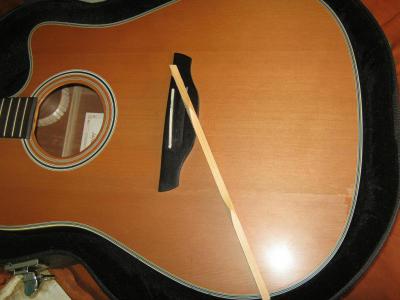

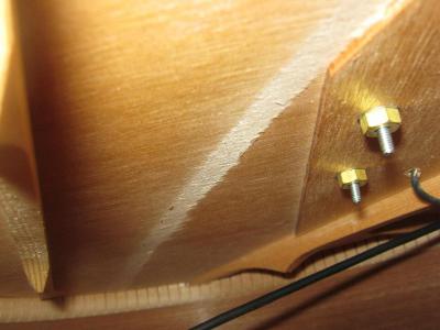

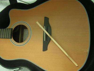

Gracias por sus repuestas amigos, fue un poco complicado sacarle fotos por el flash dentro de la caja acababan sobrexponiendose la imágenes, pero pude hacer algunas tomas buenas en distintos angulos, en las que se nota mas claramente la orientación de la susodicha espineta, en la ultima foto ubico las espineta encima de la tapa tal como pienso que va dentro, por otro lado se me ha ocurrido una idea, he visto en otro hilo que usan unos pedazos de maderitas largas y que van transversales, hacen presión sobre la espineta en este caso, no se si me explico , me pregunto si se puede usar esta técnica aquí, metiendo estas maderas pequeñas dentro y que cumplan esta función de ayudar a fijar mientras pega la espineta, espero sus respuestas, saludos.

http://www.gitarrebassbau.de/download/file.php?id=6305
mira en este link , la vareta debe ser la las cecana entre el puente y el zoque final busca la manera de como se coloca sobre la tapa , un par de gatos de violin Algo mas largos mucha maña y buena cola

Ah, con respecto al golpe en la tapa...igual te interesaba llevarla a un luthier que le quite la tapa y arregle ese golpe, no lo se, tanto lo del varetaje como lo de la tapa me parecen 2 cosas que pueden, con el tiempo, joder el instrumento, la grieta hacerse mas grande, y la tapa deformarse con la tension de las cuerdas, ademas de que por los 2 motivos la guitarra sonara peor. Parece un buen instrumento, creo que vale la pena cuidarlo.
