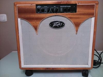

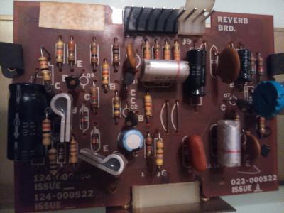

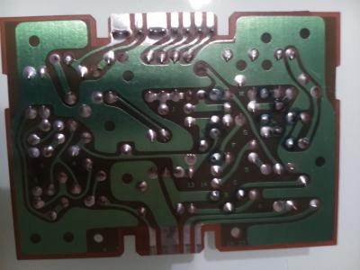

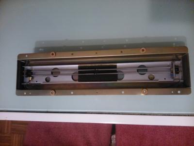

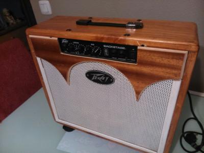

Saludos a todos los foreros he sacado del despieze de un organo hammond el tanque de de reverb, junto
con su circuito impreso.
Mi intencion es instalar esta reverb en un ampli peavey backstage de 10 w.
Me esta costando identificar las entradas y salidas, incluso la alimentacion, no he conseguido encontrar
nada por la web.
Adjunto unas fotos del proyecto.

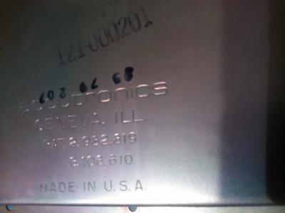

He encontrado esto, que no es poco, ahora ya sabemos la impedancia del tank
reverb de muelles 2 Salón espirales, reverb Fa Accutronics GINEBRA ,
. Illinois, Pat 2.982.819, Pat.3.106.610, Hecho en EE.UU.,
Tipo 9BB, (190 ohmios de impedancia de entrada y salida de impedancia de 2575 ohmios),
http: // http://www.accutronicsreverb.com/

LANDA
por el 26/11/2015
Es mejor hacerle un circuito nuevo a ese tank. Descifrar el original requiere una persona que sepa bastante de electrónica y hay que adaptarlo al ampli.
El diagrama que publicaste se ve muy bien para fabricarlo.
tumbalobos
por el 26/11/2015
Tienes toda la razon, por mas que miro esa placa no consigo centrarme para dibujar el esquema.
