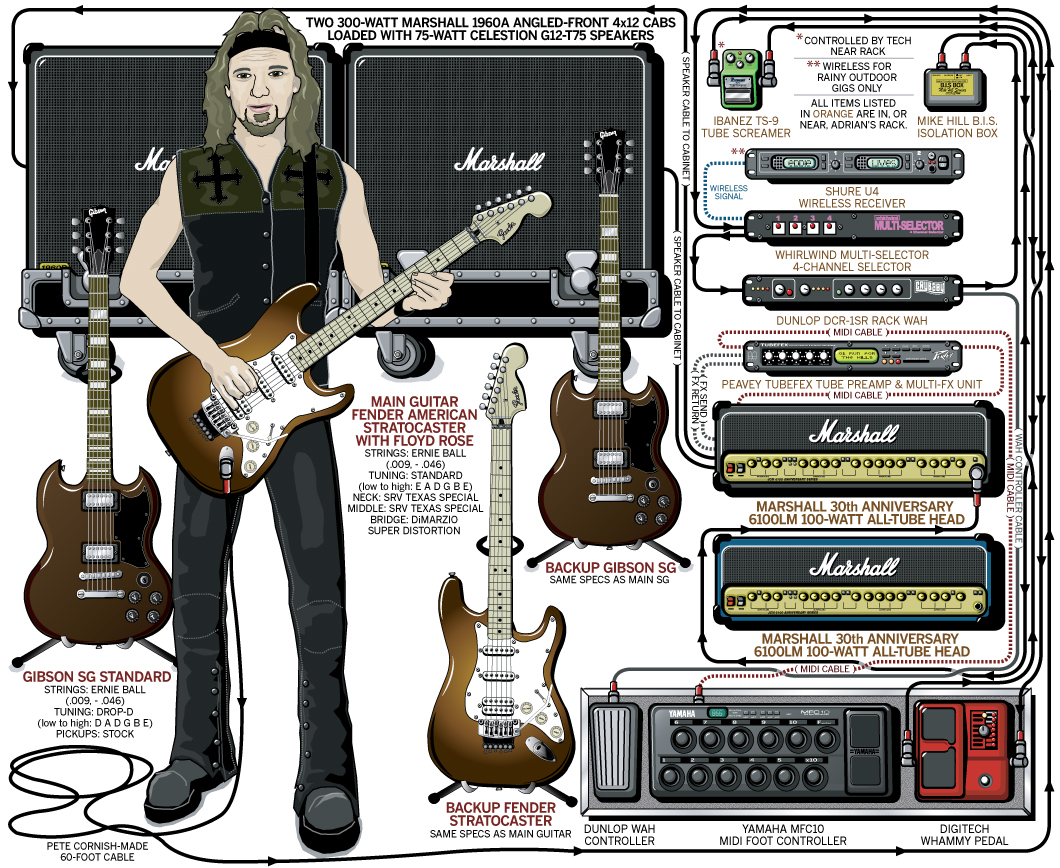

Hola,
Quisiera acércame al máximo, dentro de las posibilidades de mi equipo, al sonido de maiden primitivo, sin pasarme de efectos ,
Con la banda tocamos revelations, phantom, wrathfhild, haloweed,tengo una strato con hit rails en el puente, uso un ampli en canal limpio, y una boss me 80
He estado buscando tutoríales por ahí y solo he encontrado el del equipo de Murray , que es una pasada,
Pues eso,
A ver si alguien ha visto algún vídeo que me pueda guiar.
Gracias
