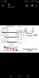

Alex Alberca
por el 01/02/2019
#3 a ver, son 3 pastillas dos dobles y una sencilla, lo normal es que en ñas dobles tenga 2 cables y la masa no? Por que en estas solo lleva un cable y la masa, lo mas parecido que he encontrado a sido este diagrama y en el aparecen pastillas dobles con 2 cables y masa
Mi pregunta en cuestion es, como tengo que conectar los cables en el seleccionador de pastillas para que tenga 5 posiciones y no 3
