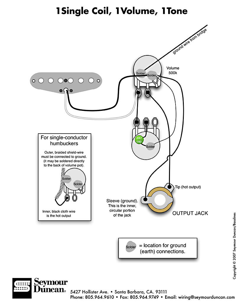

hombre si te explicaras mejor lo mismo te podriamos ayudar, cuando dices sola a que te refieres exactamente?? a esa pastilla sola en el puente + 1 volumen + 1 tono? o a esa pastilla sola + un volumen?? o como?? algo asÍ?

#8 pues lo mismo el blanco y el rojo se tapean y van juntos o algo parecido, a ver si alguien nos puede ayudar mejor, normalmente las pastillas simples las he visto siempre con dos cables como el del esquema.

3 cables suele ser una minimización de 4, en los humbuckers, humbuckers en formato single o stacks, los dos cables que unen las bobinas, los sacan ya unidos en uno desde la pastilla para un posible split coil... pero no sería tu caso, porque si dices que tienes una SSL, las SSL son singles, no humbuckers ni stacks, por lo que tendría que ser de 2 cables.
Yo casi seguro, una SSL no es, porque ni el número que dices existe, ni las SSL son de 3 cables, son todas de 2 textiles. Una duncan diría que casi tampoco... así que pon unas fotos si puedes a ver si podemos dilucidar. No obstante, con ese código de colores, casi seguramente sea blanco al selector, negro a masa y rojo aislado, como en ibanez, que además son los que suelen meter 3 cables
